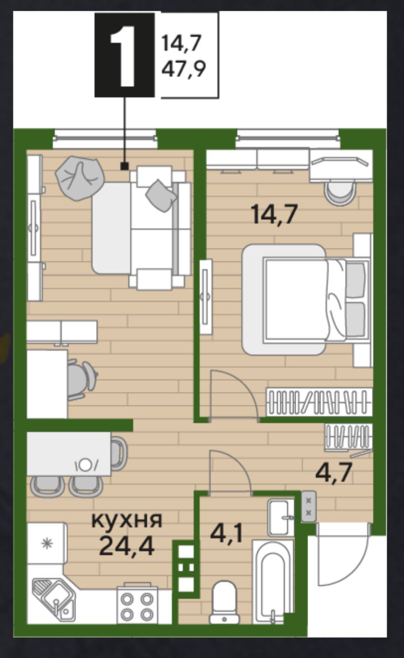

Здравствуйте! Как можно будет обустроить детскую ? Для двоих маленьких детей ? И лоджия, где можно будет поставить телевизор и диван ? Может перегородку убрать ? Ваше мнение 🙏
По поводу лоджии не поняла, что имеется в виду — на плане ее нет, как и нет выходов на нее из комнат... Комната не очень большая, поэтому постаралась бы оставить как можно простора и воздуха. Не стала бы делать высоких шкафов, а ограничилась комодами и шкафчиками не выше 120 см. Перед окном небольшой столик для порисовать/полепить. Остальное пространства для игр и возни.
Спасибо большое за ответ, я немного неправИльино задала вопрос… Комната справа будет наша с мужем. Хотим из евродвушки, сделать двухкомнатную. Спальня и детская(выделенная). Вот думаем поставить двухъярусную, чтобы было больше места в комнате, детям 3,4 года. Насчет гостиной как думаете возможно ее сделать между кухней и детской комнатой? (Телевизор на стене перегородки кухни, диван напротив)
Вы хотите разместить гостиную на 3-4х квадратных метрах? У вас детская выйдет около 10-11 кв м на двоих детей. Остальная часть помещения никак не сможет быть гостиной. Вы можете сделать детскую в 14,7 кв м и гостиную-спальню для себя с удобным диваном (вообще без перепланировок). Или выдумывать варианты с уменьшением обеих комнат и выделением места для дивана и тв около туалета (с переносом двери в туалет в сторону кухни).
Мне, честно говоря, и в голову такой расклад не приходил. Идея кажется откровенно странной... Квартира явно мала для такого состава. Да еще и планировка неудачная — перегородку в кухне убрать невозможно ибо она несущая. В результате кухня полутемная. Если вы отгородите детскую, то кухня станет совсем темной плюс получится еще одно темное крошечное помещение непонятного назначения, которое на гостиную никак не тянет. Квартира просто потеряет в цене, если вдруг вам удастся расшириться, а ее надо будет продать. Так что абсолютно солидарна с Екатериной Буряковой — сделать достойную детскую в комнате справа и себе спальню слева. Не хотите диван — ставьте кровать, но не уродуйте квартиру и не создавайте всем членам семьи неконфортные условия для жизни.
Сделаем детскую комнату справа
А слева установим диван-кровать
можно поставить кровати чердак в гостиную и не отгораживать
Дети на кухне будут жить ?! Нестандартно, да…
Кстати мне сказали что стена у нас не несущая, как на планировке
И ее можно будет убрать
Может убрать стену и поставить там диван, а дальше сделать еще одну комнату у окна ?
