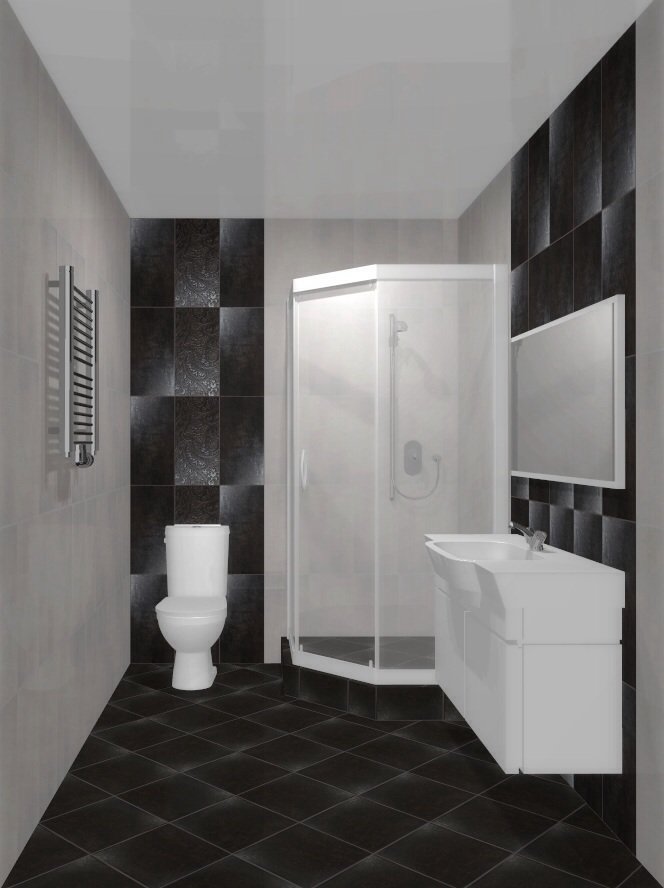

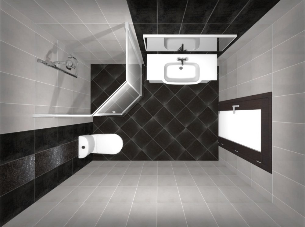

Я не вижу проекта ванны. Я вижу лишь раскладку плитки. Вы уверены что ваша будущая ванна будет именно такой? Вы с сантехником и электриком эти вопросы уточняли? У меня большие сомнения по этому поводу. И вот почему:
1. где у вас стояки? Как вы их будете прятать?
2. У вас на схеме душевая кабина. Даже если бы была кабина с корытом, у нее слив всегда в пол, то есть надо строить подиум. А у вас по схеме вообще кабина без корыта, то есть будет либо трап либо коллектор. То есть вообще все полы надо поднимать минимум на 20 см. Вопрос где и до куда поднимать? До двери? До границы кабины? А где бортики тогда?
3. у вас лесенка плотенцесушило. Вы знаете требования чтобы вода в нем циркулировала?
Первое, неужели вы не видите, что полотенцесушитель электрический, раз нет труб?))))Второе, как дизайнер нарисовал, так и получилось, будет конечно трап и поднять есть что, у меня новостройка и ремонт с самого 0)))Третье, стояки у меня на месте)))в стене, за унитазом и там же будет дверца для доступа)))Что еще не так?))))прежде чем отвечать, внимательнее, в очечках посмотрите)))а еще эксперт! эээээээх)

Если за унитазом стояк, почему бы не сделать горизонтальные выводы из той стены для водяного… Висел бы он себе на стене слева от унитаза.
не вижу. Электрические и водяные полотенцесушила на вид могут быть одинаковыми. Трубы в случае водяного полотенцесушителя прячутся в стену. Проводка электрического полотенцесушила тоже прячется в стену. На вид их не отличить, никаких внешних признаков (розетка, трубы...) нет.
Дизайнер на квартире был? Между "нарисовал" и "сделал" огромная разница. Еще раз поваторю, что дизайн-проекта я не вижу. Это бычная раскладка плитки сделанная на компе за пару минут. В любом салоне плитки тоже самое вам нарисуют совершенно бесплатно. Дизайн проект должен детально прорисовать все элементы и углы. До сантиметра. Прежде всего инженерную часть. А так же должен быть подробный список используемых материалов, в идеале с ценами. Для вашего санузла такой проект должен иметь порядка 10 листов.
много чего не так. Дизайнер на квартире был? Он стояки видел? Какой отступ фальшстены планируется? Канализационный отвод в какую сторону? На какой высоте? Будет ли в квартире стиральная машина? Если будет, то где? Какая система отопления в доме? Центральная городская сеть или автономноая котельная? Какое давление в системе? Какой у вас этаж и сколько контуров в доме? Если вы делаете электрическое полотенцесушило, значит водяное выкидываете и отводы стояков глушите. Где будет компенсационная петля в этом случае? Дизайнер учел эти моменты? Уверен что нет.

прежде чем так реагировать поймите, что здесь врагов нет. Эксперт на то и эксперт чтобы дать совет и предостеречь от ошибок. Еще раз повторю, дизайн-проекта я пока не вижу, а вижу банальную раскладку плитки. Если вы хотите на финише получить хороший, удобный и фукциональный санузел, вы прежде всего должны подумать об инженерной части, и уже исходя из всех инженерных решений продумать раскладку плитки. Очень может получиться так, что ваша нынешняя раскладка потребует изменений. Скорее всего так и будет. Редкий случай когда в санузле чудесным образом все удачно складывается и можно так легко раскидать сантехприборы и плитку. Обычно без обустройства разного рода коробов, ниш и подиумов не обойтись, а их у вас нет.
Эксперт у меня слава богу дома есть, даже два)))спасибо за столько много слов, но я спросила про функциональность и про цветовую гамму, а не просила совета по инженерной части!!! повторюсь, у меня в семье два специалиста высокого класса!)))лично вам пришлю фото сан узла в готовности, точь-в-точь как на картинке, посмотрим кто прав, эксперт и просто глупая девушка)))
И так далее, это на вскидку в качестве примера.
Хорошая конечно мысль, спасибо, но не хочу лишний раз с трубами заморачиваться)) у нас пол теплый будет, надеюсь мерзнуть не будем
