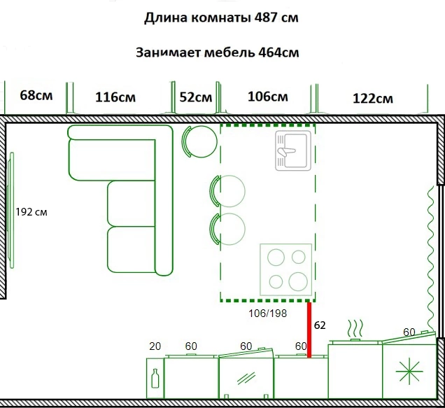

Добрый день. Хотим сделать кухню-гостиную с кухонным островом. Площадь кухни 16,4 кв.м. Нужен совет по поводу планировки. Делают ли на такой площади острова или это слишком маленькая площадь для него? Будет ли удобна такая планировка (представленнная на фото)? Или кухня будет загроможденной?
Буду очень признательна за советы по улучшению. Заранее большое спасибо за ответы.

Дайте, пожалуйста, ширину вашей кухни. Вроде там порядка 335 см получается, что не очень сходится с вашим планом.
Но вообще, если б мне на такой площади всенепременно был бы нужен остров и угловой диван, я б в каком то таком направлении думала.
Ширина 3,20.
Такой вариант я тоже рассматривала) Но этот угол меня смущать очень начал на столешнице почему то😃
А в выбранном вами варианте меня вообще все «смущает» ))). От дивана вплотную к телеку, до ширины проходов. Уж не говоря о том, что вся раб поверхность «спиной к окну» и какие то уступы по правой стене.
Чем так угол страшен )? Тем более на столешнице )? Касательно шкафчиков еще можно было бы понять. Хотя угловой с каруселью вполне удобен и функционален.
Я не спорю) мой вариант полностью провальный..
Наилучшие варианты, если не менять общую планировку.
Спасибо большое)
Барная стойка.
Ваш вариант мало-жизне-способный  -- от дивана до экрана ТВ даже метра нет, полметра на зайти-отодвинуть-стул-сесть возле полуострова крайне мало, практически невозможно, проход между полуостровом и шкафами в 62см тоже не айс. Либо менять все размеры - проход вдоль окна меньше, полуостров уже /достаточно ведь 90-95см/, вместо мягкого большого дивана узкий кухонный... Я бы развернула полуостров и пустила бы его от окна, оставив на рабочий проход между стеной с техникой и полуостровом 85-90см, полуостров шириной 95см /60см под шкафы, 35см крыло столешницы/, и на стульчики и подход к ним останется 70см, что вполне жизнеспособно. При той же длине полуострова в 2 метра /а делала бы 180см - три модуля по 60см, что при ширине полуострова вполне неплохо в условиях столь небольшого помещения/, на подходы-проходы остается больше места, диван можно будет немного отодвинуть от экрана, работать в таком двухрядном-параллельном расположении удобнее, и даже смотреть ТВ сидящим за полуостровом становится возможно.

Я бы не стала делать мойку на острове, если планируется этот остров использовать как стол. и плиту-то не надо, но воду тащить и любоваться видом тарелок в мойке, сидя за столом - на любителя удовольствие
