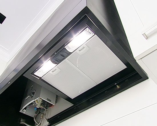

Можно ли вокруг газового водонагревателя сделать металлический короб и какие необходимо соблюдать допуски?
8 Января 2013 в 16:44
1 693 *
В "квартирном вопросе" делали кухню с газовой колонкой. Колонку оставили на историческом месте, рядом установили вытяжку и сделали вокруг этой конструкции металлический короб. Снизу, естественно, короб не глухой. Так как я являюсь счастливым обладателем подобной системы нагрева воды, хочется, чтобы дома было аккуратно, и этот вариант мне понравился. Подскажите, пожалуйста, если сталкивались с подобными вопросами, можно ли устанавливать подобные конструкции, какие допуски необходимо соблюдать и где можно купить такой/похожий короб. Фотографии с сайта "Квартирного вопроса" прилагаю, чтобы было понятно, о чем идет речь. Спасибо большое заранее!
этот короб вероятнее всего делался на заказ. По вопросам допусков и прочих регламентирующих условий Вам необходимо обратиться в свою газовую службу. Дело в том что кроме общих ГОСТов могут быть местные регламентирующие документы. Кроме того, какие-то положения правил могут обходиться при соответсвующей подготовке ( согласовании, проектировании). Например по ГОСТу нельзя иметь газовую подводку (шланг) более 3 метров, но всем понятно что это фигня.
