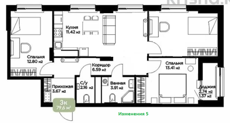

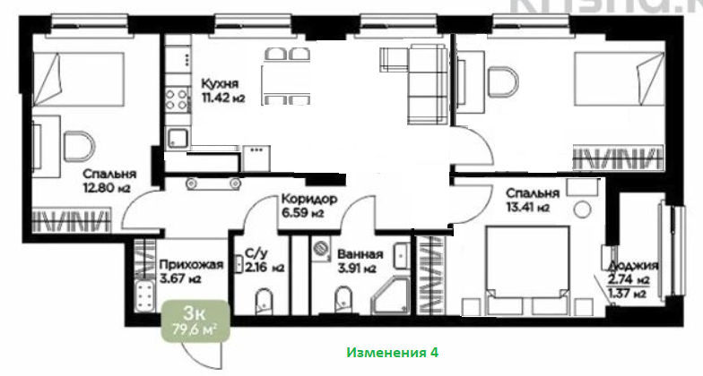

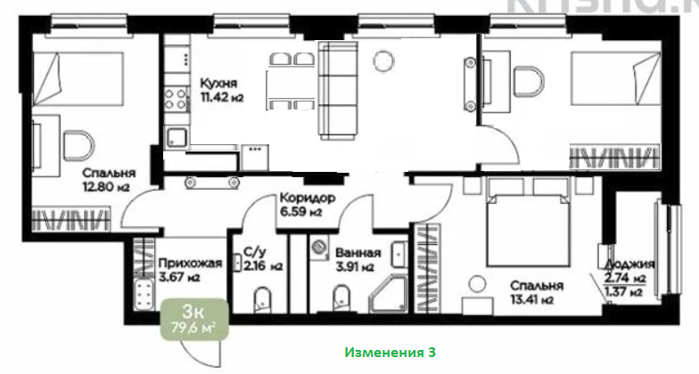

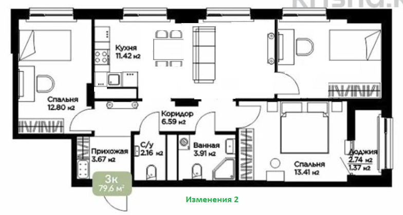

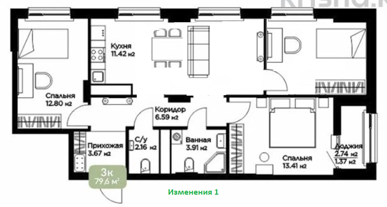

Добрый день, дорогие форумчане. Помогите разрешить дилемму в планировке очень долго бьюсь. По причине не возможности бюджета на покупку полноценной 3х-4х комнатной пришлось найти планировку от застройщика в которой можно своими силами сделать не большую перепланировку с возможностью сделать 4 комнаты обыграв пространство. В данной планировке удобно тем что не большой коридор и все компактно, в том числе спальни только что бы спать (не большие). Так же возможность сделать 4х комнатную. Но из-за колоны в середине не возможно расширить более и возникают моменты с кухней. Помогите что ни будь придумать с кузней гостиной.
ЖК очень заманивает доступной ценой, возможностью, дизайном, паркинг, кладовки, закрытый двор, охрана. https://sat-ns.kz/delta/
Самое лучшее варранты что получилось придумать ниже..
Данная планировка рассматривается для переезда из 35кв.м. евродвушки семьей 2х родителей и одного ребенка. Дизайн планируем сделать весь светлый, окна 2.2 метра думаю пространство будет казаться большим и свободным. Для пояснения еще: перепланировку, проект делаю сам, как и ремонт, мебелированные распил по вечерам после основной работы (опять же бюджет)...
По узакониванию проконсультировался со специалистом, объяснил что в данный момент упрошенная схема в законодательстве возможно без препятствий узаконить. (Казахстан, Астана)
В приоритете просторная гостиная где можно разложить стол в длину и пригласить гостей, и отдельные спальни. Просторная спальня, детская, один кабинет(работаю на удаленке).
Может что то посоветуете или увидите что я не увидел в возможностях лучше в данной планировке?

Мочало, начинай сначала.
Перепланировки ваши из серии — найдите три отличия )))
Я бы делала спальню из куска обрезанной гостиной — удачнее в частности становится большой шкаф вдоль длинной стены напротив входа.
А кабинет соответственно на месте спальни. Считаю, что лоджия в спальне ни к чему, а в кабинете может пригодиться — например, гостям покурить надо. Они что через спальню на балкон пойдут ?
Нельзя ли увеличить ванную за счет соседней комнаты ?
Елена, спасибо! В прошлый раз вы тоже очень много посоветовали (я дальше отдал эту планировку знакомым как бумеранг доброты) ! И все же прислушался что нужно сменить проект..
по смене спальни действительно только понял что нужно поменять местами..
да не курит не кто, да и курить балкон отдельный открытый на площадке. Если  только мини-столик и кальян что бы квартира не впитывала (есть опыт что выветриваешь 2-3 дня запах гари) или со сменой местами спален (в будущем детская, повешать подвесной гамак кресло.).
Кабинет как временно пока на удаленке, в дальнейшем для расширения как детская (детки наше счастье, они будут лучше чем мы..)
Это хорошо, что никто не курит )))
Ну тогда не знаю ) — в детской лоджия тоже вроде ни к чему. В кабинете конечно вполне уместна.
Ну вот такой вариант посмотрите — постаралась все же часть коридора присоединить. Иначе как то узко все получается.
Перенесла вход в гостевой су. Теряем часть грязной зоны, но зато вход за углом, а не из общего пространства.
Стиралку вынесла в отдельное хоз помещение. Но в отсутствии линейных размеров его ширина не понятна. Если получится хотя бы 80 см — ок, если меньше, то не пройдет.
Михаил, может так? Зашла на указанный вами сайт застройщика, вашей квартиры нет, но есть похожая в 81,6м2, разница -2м2 только в площади гостиной. По сути - при обрисовке, вычислении размеров +/- так и получилось. Обратите внимание на сценарии и удобство передвижения по квартире. Мне кажется, второй проем - в зону кухни возможен, более того, считаю, необходим, т.к. значительно сокращает = облегчает логистику: а) от входной двери до холодильника с теми же продуктами, б) из кухни до с/у. Проемы в кухню-гостиную возможно закрыть раздвижными дверями. В спальне возможно выделить гардеробную.
Наверное, одним проемом ограничиться все-таки лучше, тем, который возле холодильника - от обоих проемов к санузлу расстояния одинаковы, а вот кабинет-детскую лучше максимально изолировать от кухни-гостиной с ее запахами и шумами. Я бы тот проем закрыла. Да и для ТВ-зоны и хранения в гостиной это только плюс.

Единственно грамотная перепланировка. Все прочие "варианты" можно смело отправить на мусорку.
Без полного дизайн-проекта угробите квартиру.
Так тут вроде бы четырешку хотят из трешки, а не двушку, как в этой *Единственно грамотной перепланировке*...
Запишитесь к окулисту.
Ваш вариант - это очередной стеб над автором темы. Внимательно читайте запрос, нужны отдельные = непроходные спальня и две детские (одна из которых временно используется как кабинет), просторная кухня-гостиная с возможностью разложить /поставить большой обеденный стол для приема гостей. Окна в помещениях 2,2 метра, т.е. подоконник низкий, что исключает возможность размещения кухонных шкафов вдоль окна. Это действительно "единственная грамотная планировка" из всех предложенных, где в спальне нет ни шкафа, ни комода для белья, т.е. за трусам придется бежать в кабинет / детскую... -)) Помнится, вы были ярым противником подобных решений. Расстановка в малом су - профанация, реальные условия/размеры помещения не позволяют разместить душевую, унитаз, раковину с мин. комфортными расстояниями между ними.

При технической возможности протянуть воду по красной линии (да хоть бы и с порожком) делала бы так. Потому что:
- запроходные помещения зло, и уж тем более спальня.
- второго еще нет, когда еще понадобится вторая детская. серьезно ухудшать условия себе сейчас под гипотетический случай имхо не стоит.
-спальня должна быть отдельной и приличных размеров, особенно с планами на второго. Потому что в спальне первое время стоит кроватка, комодик с вещами малыша, и все это должно быть рядом под рукой, даже в гардеробную за этим бежать неудобно.
-гостиная должна быть такой, чтобы позволила вынести туда кабинет - представьте, что у вас/жены двое детей и удаленка. При необходимости заменить огромный стол на шестерых обычным столом на 4, сдвинуть на полметра диван, за диваном как раз можно организовать рабочее непроходное место.
-прихожую можно переорганизовать, 2м на один унитаз и 3,6м на максимум метровый шкаф крайне расточительно. подвигать стенки второго санузла, выделить нишу под пуф и крючки, увеличить немного остальную часть за счет прихожей - и вот уже в санузел встает душевой уголок, а в прихожей полноценный шкаф.
