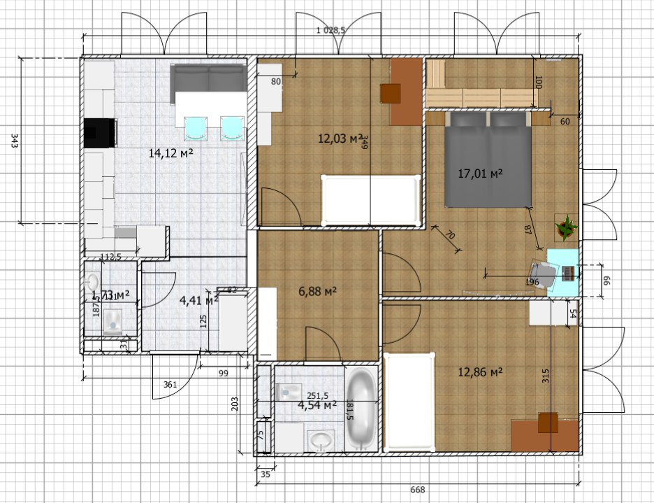

Приобрели 3шку в строящемся доме, сдадут с чистовой отделкой. Мы привыкли жить с гардеробной/кладовкой. Но в этой планировке никак не могу найти под нее место. Желательно расположить ее в большой комнате, т.к. это будет наша спальня и комната в 17кв.м.нам в принципе не нужна. А другие 2 комнаты будут детскими. В свитхом пока придумала такой вариант. И может кто-то сможет подсказать с расстановкой мебели на кухне? Такой вариант мне понравился, но телевизор будет очень неудобно висеть для сидящих за столом
Чистовая ПИК малопригодна для жизни, особенно в плане электрики и шумоизоляции. Я бы сделала детские в дальней части квартиры, в нижней по стене с санузлом лучше поставить шкаф для дополнительной шумоизоляции. гардеробную можно совместить с кабинетом.
Я против крушения чистовой отделки. У вас на кухне и так все хорошо помещается без изменений.
Стол вот так бы поставила - сохраняется свободный подход к окну, все места хорошо расположены относительно естественного света, ну и тв.
Сугубо имхо - дивану на кухне абсолютно делать нечего. Комфортные полукресла для каждого гораздо удобнее.
Автор, гардеробная по вашему варианту /со входом из комнаты 17 кв.м/ вариант хороший и проще выполняемый в чистовой отделке, только не в том виде, в котором на вашем рисунке - ширина точно никак не метровая должна быть /тем более, что места в комнате предостаточно/, да и вход зачем же делать в дальнем углу? если уж один вход, то ближе ко входу из коридора. А, вообще, ширина комнаты позволяет сделать два входа, глубину, достаточную для размещения мест хранения и за изголовьем кровати, и по стене с окном, а перед окном гладилку или рабочий стол.
дневной свет портит одежду
Да, абсолютно согласна. Окно там только мешает. В итоге придется либо делать двери на шкафы (что в общем то противоречит самой идее гардеробной как отдельного помещения для хранения), либо вешать плотные шторы на окно.
Лучшим вариантом было бы сдвинуть дверь в комнату макс вверх и по нижней стене спальни сделать длиннющий шкаф, кот вместит ничуть не меньше предполагаемой гардеробной.
Вот жаль кабинет не нужен ))). Ему бы на место гардеробной в самый раз )
*... >>> дневной свет портит одежду... Окно там только мешает ...* - напротив окна можно расположить системы с выдвижными ящиками и полками с контейнерами-обувными коробками, а по стене с окном вешала под плечики. А окно это не только дневной свет, а возможность проветривать одежду и обувь. Да и само помещение. Окно это благо всегда.
Про одежду на плечиках тоже повеселили - окно в 2/3 стены. Сколько там той одежды поместится ? И можно подумать, что на нее свет попадать не будет.
Не, ну без обид - вы порой ну оч странные вещи отстаиваете. При этом я вас несомненно уважаю и можно сказать люблю )))
Меня очень удивляет стремление многих участников рисовать картинки в своей берлоге и в штыки встречать любые попытки обсуждения их «творений».
Ну и я конечно не буду спорить с тем, что в любом помещении можно организовать хранение - вопрос в целесообразности. Как я уже писала, в шкаф по нижней стенке влезет ничуть не меньше, а то и больше, чем в планируемую гардеробную. Особенно, если в два этажа считать ))). И комната останется красавицей - с двумя окнами !
Однако если автор зациклена именно на гардеробной, она ее организует вопреки любому здравому смыслу.
По поводу света - он включается по мере надобности, а не горит сутки на пролет. Но окно конечно можно закрыть плотной шторой, но я об этом тоже писала. Ну и в естественно свете гораздо больше ультрафиолета, а именно он несет основное разрушающее воздействие.
для мужа шкаф . для жены мини гардероб
я за максимальную звукоизоляцию от детских. На месте душевой может быть гардеробная
