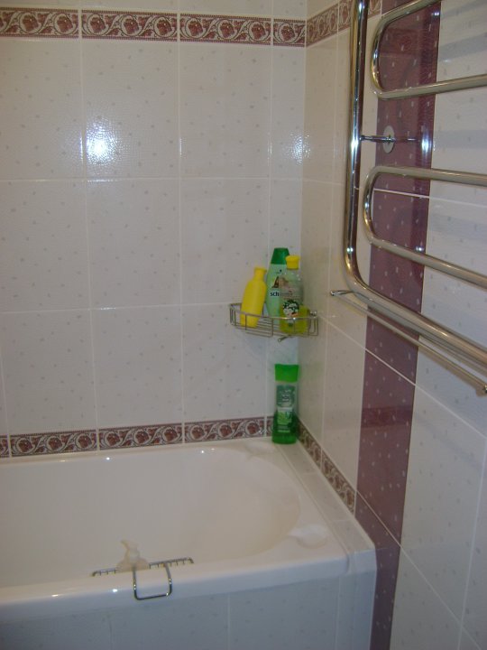

Да, стены уже с плиткой. Мб сдвинуть ванну, чтобы раавное было расстояние с торцов и как-то запенить и закрыть бортиком? Насколько это будет прочно и без утечек? Силиконовый герметик куплен, но, как я понимаю, им только стык со стеной заделывается, а не 2 см щели?
Посмотрите, есть ли у той плитки, что на стене в коллекции уголок ( как плинтус), уложите его, и ничего придумывать не нужно. Если нет, то подобрать поцвету и текстуре такой уголок нынче не проблема.
да уж… герметик не возьмет такую щель!.. У нас почти тот же вопрос скоро возникнуть может, но у нас 175 — грязный размер. Со взглада не профессионала — все же сдвинула бы ванну в одну сторону, а на другой стене продумала бы планку под наклоном. Вопрос из чего планка? конечно желательно из плитки. Можно придумать и иной вариант. А из чего у вас экран ванны? или его вообще нет?
В данном случае классическая ошибка. Люди спешат, не думают. В случае с чугунной ванной такая проблема в общем-то решалась бы достаточно просто. Делается с одной стороны полочка нужной ширины, выводится заподлицо с уровнем ванной и сверху с нахлестом в 1-2 см на ванну укладывается кафель. Все чинно, красиво и достаточно крепко. В случае с акриловой ванной так не сделать. Конструкция хлипкая.
Что можно сделать. Самое разумное смириться с дополнительными хлопотами и небольшими затратами. То есть на существующую стену наклеивается в два слоя гипрок (это 2, 5 см), на него укладывается кафель (еще 12-13 мм). В сумме чуть менее 4 см. Торец приступка выкладывается узко порезанным кафелем. Если не получится (хотя должно получиться) — пластиковым уголком.
Два слоя гипрока можно заменить одним слоем. Тогда придется использовать монтажный клей перлфикс и пену (я бы так и сделал). В идеале вместо гипрока использовать строительные плиты do it или wedi (бывают толщиной от 12 до 50 мм).
И еще. Этот приступок нужно делать выше уровня ванны, иначе вода от брызг будет стекать не в ванну, а на пол.
Уж лучше полочка, чем резаная плитка и пластиковые уголки, ох уж эти пластиковые уголки, помоему, их только в России делают — выгледят уже через пол года, как полный треш ))))))
Да все просто. Прикручиваете к стене брусок ниже уроня ванны на толщину плитки, слоя клея и гипрока. Если хотите с одной стороны то брусок 4 см, если хотите с двух сторон, то по 2см. К бруску привинчиваете гипрок, на гипрок клите узкую полосу плитки, с небольшим уклоном в сторну ванны, шов между плиткой и ванной засиликониваете. Вот и все. Вместо плитки можно кафельный уголок приклеить, не суть.
Сегодня в магазине окей была в отделе краски клей. Есть штука такая не знаю как правильно назвать короче лента сантима 4 гибкая клеится одной стороной на кафель с другой на ванну акриловую. У самой акрил и кафель буду пробовать т. К герметики и пластмасовые уголки отлетели.
Миш, в этом случае будет щель сбоку ванной (экрана). Плюс торец полочки (деревяшка, гипрок) будет видно. К тому же деревяшка будет деформироваться от влажности, это означает постоянную живую трещину на стыке со стенкой и с ванной. Силикон какое-то время будет гасить эти колебания, но не вечно. Хотя так, конечно, можно сделать.
Со стороны экрана щель будет, но как правило она закрыта стиралкой или раковиной. А если экран из плитки, то и не будет щели. Ничто не мешает грамотно гидроизолировать деревяшку, чтобы она не набухала. Если не нравится деревяшка, то можно взять профиль.
Спасибо большое за советы! У меня были мысли близкие к вашим советам. А мастер, который клал плитку в ванной, советует поставить ванну, чтобы было по 2 см с торцов от стенок, запенить, а потом на силиконовый герметик посадить плинтус для ванной. Что же все-таки будет лучше?
Делайте полочку 4 см с одной стороны.Никакой пены. Будет течь. А вот профиль, потом плиточным клеем заливаете, затем можно "покрасить" герметиком, а уже потом плитка и кафельный уголок, никакого пластика и гибкой ленты — все отвалится и почернеет. Долго мучались пока не сделали как описала.
Да? И какая у плиточного клея будет к металлическому профилю адгезия? А к герметику? Вы бы сначала изучили как правильно делать, а потом советы давали. И что за безапеляционное "будет течь"? Это смотря как сделать. Если не знаете как правильно, то конечно "отвалится и почернеет". Ничего личного, просто непрофессиональные советы вызывают вполне понятную реакцию, надеюсь на понимание, без обид.
Ещё более непрофессионально куда ни попадя сувать гипрок. Это место не просто влажная зона, о мокрая зона. Деревяшка — разбухнет при любой гидроизоляции рано или поздно, гипрок — превратится в кисель: после попадания первой капли под гидроизоляцию или плитку, дале процесс идёт лавинообразно… Алюминиевый профиль (уголок 50х50, скажем) к стене: один пониже- чтобы бортик ванны опереть, второй — как полочка для плитки — над ним. На металл как плитку клеить? Запросто! Есть двухкомпонентные плиточные клеи (а-ля эпоксидка, при застывании — как твёрдая резина), пример — Kerakoll SuperFlex, более простой вариант — клей в тубе Жидкие гвозди.
На акриле кафельный уголок держаться не будет.
ванна акриловая
