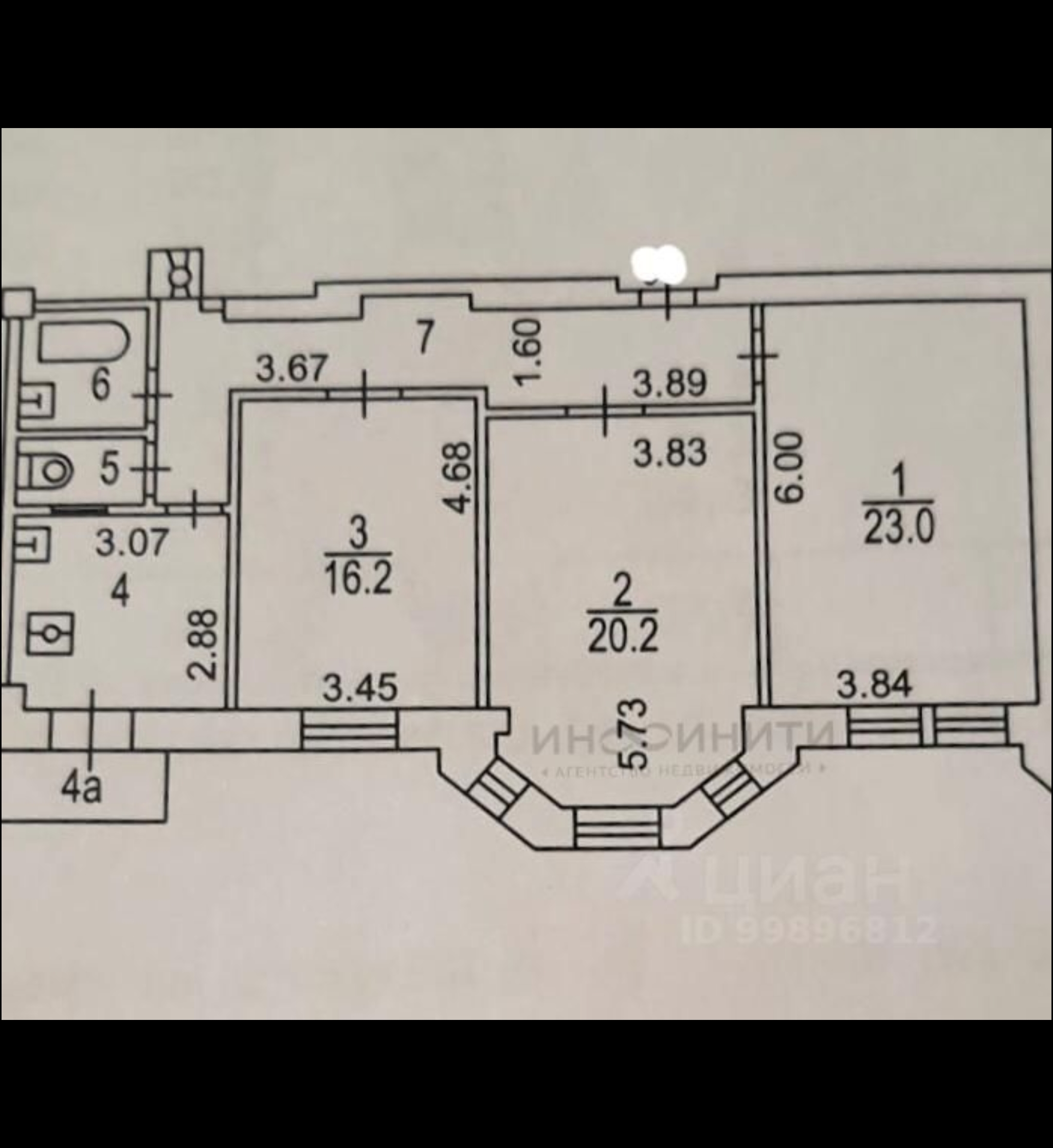

Доброго времени суток!
Семья из 3 человек. Какие есть идеи функциональной  перепланировки, чтобы избавиться от длинного коридора ( метры используются неэффективно).
Благодарю за идеи!

Наилучшая перепланировка. Полный функционал, организация, эргономика. Дизайн-проект обязателен.
Как согласовать су над жилой, жилую под кухней с газовой плитой? Что с размерами? Эргономика...Ну-ну, транзит из зоны кухни в су не напрягает?
Санузел, не располагается над жилым помещением, он соответствует ширине коридора - 1600, указанного на плане БТИ. Уменьшение площади кухни с газовой плитой допустимо.
Очередной блеф.
Ширина коридора в этом узком месте = 1100, вы вылезли за его пределы. СП 54.13330.2022 П. 7.20 Размещение уборной (туалета), ванной комнаты (душевой), совмещенного санузла над жилыми комнатами и кухнями (кухнями-нишами и кухнями-столовыми) не допускается.
Увеличить комнату за счёт уменьшения кухни с газовой плитой нельзя. Запрет на объединение кухни с газовой плитой с жилой комнатой закреплён в П.9 ППМ № 508, актуальная редакция от 18.04.2025, действует с 23.04.2025.

Во-первых, кухня газифицированная, во- вторых, вы расширяете жилую за счет уменьшения кухни, а не наоборот, зона кухни в кухне-столовой не должна быть менее 6 м2.
Расширение су за счет жилой как согласовать?

Просто о банальном... Если учесть, что часть коридора, являясь транзитом из комнат в кухню, су, одновременно выполняет функцию прихожей, то избавиться без потери жилой площади можно только от его второй части, т.е. присоединить ее и увеличить площадь су/ кухни/ гостиной, соответственно, сделав проходной еще и гостиную.
Если делать прихожую непроходной, то неизбежно увеличивается площадь, кол-во вспомогательных помещений, а коридор по сути никуда не девается, а лишь смещается,  уменьшая тем самым площади жилых помещений.
В санузле можно башку свернуть.
Проходная прихожая - земля по всей квартире.
Безграмотную лабуду на мусорку!
Ваш опус о "транзитах", это бред сивой кобылы (с).
... ( метры используются неэффективно) - тоже на мой взгляд неверное мнение, любая переделка просто передвигает этот же коридор на иное место, как написано выше *коридор по сути никуда не девается, а лишь смещается,  уменьшая тем самым площади жилых помещений*... На мой взгляд вполне достаточно установить в этом коридоре шкафы и получить по сути *кладовую-гардеробную открытого типа*. Тут вопрос иной - хотите ли вы получить кухню-гостиную с ванной и туалетом, или же все-таки предпочтете иметь прекрасную гостиную с эркером и тремя окнами...?

Справедливости ради, в отличие от варианта Патрона, в моих предложениях кухню-гостиную от входа в с/у отделяет коридор.
