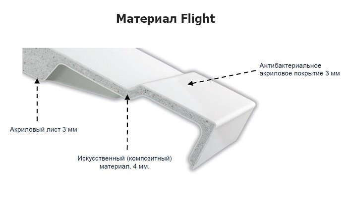

Здравствуйте , сталкивался ли кто нибудь с такими ванными? Интересует прочность и долговечность . Это якобы очень толстый акрил и надежный. Стоии ли раскошеливаться на эту ванну? Может быть у кого то она стоит? В интернете совсем не нашли отзывов
