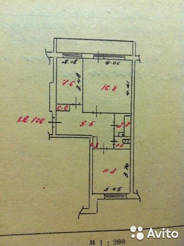

В планах переезд в двушку улучшенной планировки 50 кв.м. Состояние под ремонт. На руках маленький ребетенок и папа, который постоянно на работе. Надо будет переехать побыстрее, если все удачно сложится. Поэтому на ремонт придется нанимать кого-то. Финансы, как и время, ограничены. Дилемма - с чего надо сразу начать? Хочется не абы как сделать, а нормально и уютно.
В мыслях смена двух маленьких окон сразу, разводка розеток и светильников (на кухне особенно, сразу под планируемый гарнитур), полы на кухне и в прихожей на смену (там старый линолеум). Постелить тоже линолеум думается. Но возможно надо будет выравнивать полы там. В комнатах на полу советский паркет. Но это возможно после переезда. Натяжные потолки сделать везде. И поклеить обои везде (своими силами), сменить светильники. Покрасить батареи. Ванну пока не трогать. Особенно беспокоит электрика, насколько это дорого?Еще и двери требуют замены. Сумбурно написала, но возможно вы подскажите, с чего лучше начать в таких обстоятельствах.
Планировку на фото прилагаю.

С коммуникаций. В вашем случае — с электрики, раз «ванну пока не трогаем» — заменить счетчик, если старый не рассчитан на новые пакеты и реле, и проложить новую разводку как минимум для кухни. Это самые грязные части работ, которые потом не исправишь наскоком влегкую, и на потом не отложишь — ремонт придется начинать с самого начала. Тем более что современная техника предъявляет свои требования — а раз у вас «под ремонт», то в кухне у вас вполне возможно будет целых 1 или даже 2 розетки. И фсьо.
Далее — замена окон (сразу всех! или вообще не трогайте, только грязь разведете) и входной двери. Проверка состояния межкомнатных дверей и дверных коробок — нормально ли туда впишутся современные двери. Заодно прикиньте прайс на замену 4х дверей с коробками, фурнитурой, наличниками и установкой - это увлекательно :)
Далее — проверка состояния пола, его выравнивание при необходимости (чтоб линолеум волнами не пошел), циклевание паркета и шпатлевка дырок в нем.
Далее — проверка на «ровность» стен и при необходимости корректировка, как минимум в зонах навесных или встроенных шкафов. Это не блажь — вы мебель потом замучаетесь ставить/вешать на убитые кривульки.
А вы уже о натяжных потолках и цвете обоев беспокоитесь… :)
