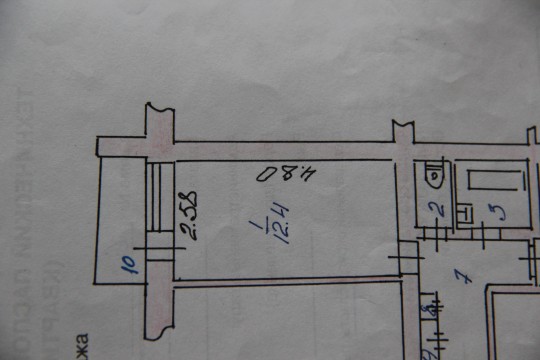

Доброго всем времени суток!)) намечается ремонт в спальне 12,4 кв.м. (балкон и кровать 180:200). Подскажите, возможно ли выделить зону для гардеробной без ущерба для всей спальни))) а то как в сказке про шапочки из одной шкуры, можно и 10))) т. е. Сколько надо минимум для гардеробной и чтобы комната не выглядела как маленький закуток с кроватью.
Для начала приложите план комнаты с размерами.

Длина комнаты слишком велика /4,8м/ для установки лишь кровати и шкафчика глубиной 60см, так что смело *режьте*, делайте гардеробную. А расчет простой — ширина кровати + пара тумб + 20-30см на батарею со шторами — и все, остальное в гардеробную.А можно и без стен.

Спасибо!!! Попробую на бумаге разместить всё. Просто с пространственным воображением у меня совсем беда!)))
