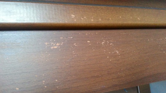

Бумажная — значит, это прессованная дощечка покрытая каким-то микронным слоем бумажки, имитирующей текстуру дерева. Майонез или любой другой жир эту бумажку испортит вмомент(( Это вообще с доборной планкой проблема и с коробкой, а сама дверь как-будто чем-то более толстым и прочным оклеена — да и на ней скотча не было, проблем нет. Позже попытаюсь выложить фото.
вот так эта облезлость выглядит

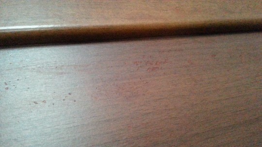

Всем спасибо за советы!!! Липкость смыли, с устранением дефектов дела похуже: восковый мелок — совсем не подошёл, карандаш на спирту вроде и закрашивает мелкие точки идеально, если смотреть вупор, но под углом видно, что доборка при этом вся будто в мелких брызгах, и это бы ещё ладно, но проплешины больше 2-3 мм пока заметны- и каштановый цвет на белом дает красноту, и в принципе глубокие рытвинки, хоть и закрашенные, создают эффект жертвы жучков)) вот думаю: может зашпаклевать/сравнять эти ямочки с поверхностью, но чем? Тот же восковый мелок заполняет ямки, но потом на него карандаш маскирующий не ложится((
пока стало  вот так (вживую приличнее выглядит: коробка вообще почти незаметно подкрасилась, а с доборкой хочется результата получше)
