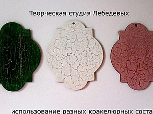

кракелюр, что скажете?

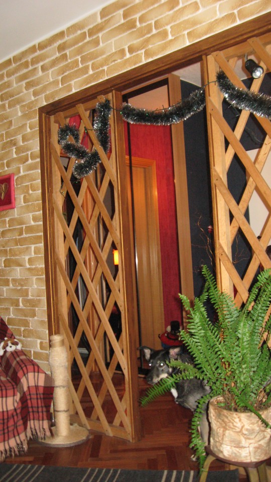

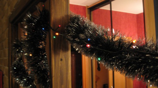

Если Вам подходит эффект старины, то можете не мучаться со снятием старого покрытия, если оно крепко держится. У меня был такой же дверной косяк, отшкребла все, что отслаивалось и снималось, а потом покрасила акриловой краской цвета червонное золото в два слоя. После полного высыхания взяла лак колерованный цветом венге (остался у меня такой) и полусухой кистью пыталась сымитировать что-то среднее между структурой дерева и плохой покраской ;) (такие волнистые мазки что ли) Как минимум такая покраска скрывает все предыдущие неровности
Кракелюр — это хорошая идея. У консультанта уточните особенности нанесения. Кракелюры бывают разные. Одни просты в применении, другие нет.
"самый простой и не трудоемкий вариант" — шлифовка не ровных участков (если требуется), VivaClean, система Кракелюр.

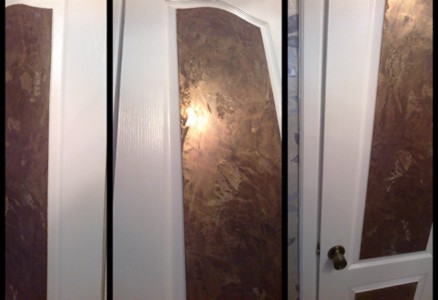

Вот мои двери. Тоже не хотел особо вкладываться, так как надеемся, что вскоре переедем.
очень интересно получилось. скажите, золото просматривается (переливается) после венге?
А название вашего покрытия не помните, я имею ввиду кракелюр? И где его купить? В строительных есть?
какого именно моего?!!
В строительных маркетах должны быть 2-3 варианта.

Т.к. цвета венге у меня был лак, то он сам по себе полупрозрачный, в один слой только тон задает. Т.к. покраска неравномерная, то где-то больше золота проглядывает, где-то темнее получилось. От искусственного освещения немного переливается. На фото видно, что разные части выглядят по-разному в зависимости от света
