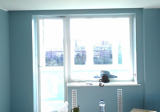

Мои знакомые так объединяли кухню с балконом. Новый стеклопакет на балконе и теплый пол. Дверь и окно убрали, а на подоконный блок сделали столешницу. БТИ приходили. Вопросов не возникло. Вообще никаких.Главное подоконный блок на месте и все. Батарею можно закрыть в короб. Надо гуглить по фирмам, что вам больше понравится, так как вариантов много. Стояк, лично я зашивать бы не стала, просто покрасила бы в цвет стен. Если разворачивать батарею к другой стене, то поменяла бы ее на какую-нибудь дизайнерскую. Как то так ;)

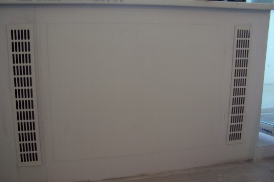

Нам «строители» сделали такую коробуську из гипсокартона. Экран только никак прибомбить руки не доходят. Не хотите так? Ну, естественно, у вас будет  без окна и вместо подоконника столешница. Короб получается не на всю стену, а только где батарея. Но правда у нас трубы в полу. Если вам надо трубу закрыть — можно просто штору повесить.
Я такую штуку и хочу. Но у меня трубы стояка справа. Думаю как их спрятать??

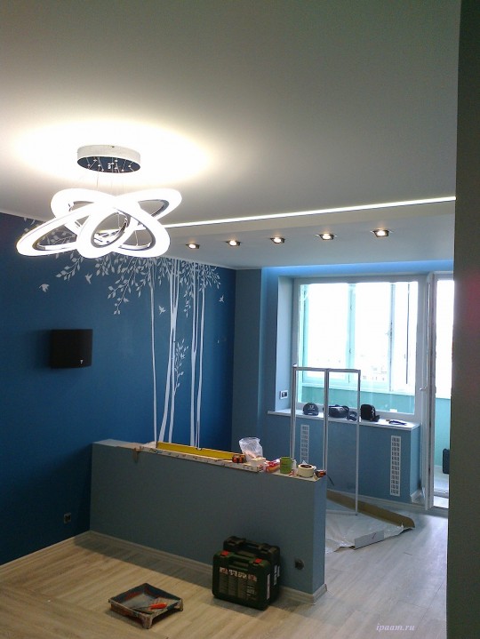

Недавно делали.
Развернул.

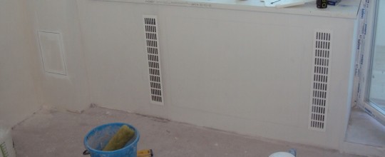

И почти финиш.
