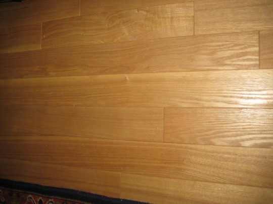

У меня экономическое строительное образование, мне уже далеко за пятьдесят лет. Последние 7 лет делаю ремонт в своей двушке экспериментальным методом. Читаю  статьи практиков со стажем и экспериментирую. В части паркета из массива дерева: 4 года назад уложила самостоятельно необработанную массивную доску из ясеня в комнате  площадью 18.3 м2. Покрыла доску в 2 слоя шелковисто матовым немецким маслом  с воском OSMO. И не просто довольна, а считаю самым удачным моим экспериментом. Плюсы-1) всегда можно обновить отдельный поцарапанный участок: наждачка и капли масла, 2) паркет можно разобрать  и заново уложить — нет склеивающего момента, как у лака, 3) экологично, 4) босыми ногами чувствуешь живое дерево, фаску доски, а не зеркальную поверхность лака. Минусы 1) мою пол чуть влажной тряпкой спец средством для пола, 2)лаком пол уже никогда не покроешь, масло пожизненный вариант. По цене -4300 руб: мне хватило 1,5 литра масла на 2х слойное покрытие кистью  + мои руки. Масло экологично, без запаха. Под ножки мебели приклеены войлочные кусочки и никаких проблем. Пятна от вина, крови удаляются легко.  Советую всем. Удачи Вам.
