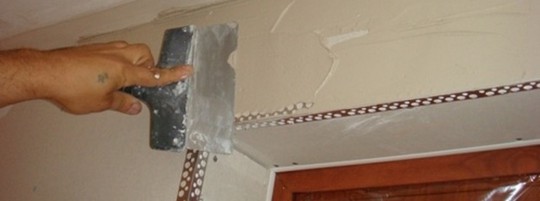

Обычно на углы надевают перфорированные уголки еще до шпаклевки. Как на картинке. Потом на этих местах обои, как влитые, и отлично держаться, не сдираются. Но это на будущее информация. Сейчас же уголки какие понравятся. Но лучше не торопиться, может и не понадобится уголки сажать.
