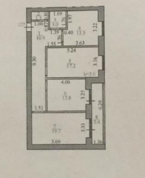

Помогите с перепланировкой. Убмвает отсутствие каких либо кладовок и гардеробов, маленький сан узел, а также очень длинный бесполезный коридор.

Хорошую однушку можно сделать. С кладовой и гардеробной. Без бесполезного коридора.
Ахахаха! В точку!!!!
Добрый день, вдоль коридора я бы поставила шкафы, он у Вас шириной 1,5 метра, метра разойтись всем хватит, кладовку -только отрезать метры от комнат, логичнее всего сделать её в большой комнате или рядом с кухней, если площадь получившейся комнаты Вас устроит...
Если семье достаточно двух изолированных комнат, можно сделать проходную гостиную и тогда бывший проход в кухню станет гардеробной (только еще 20см отъесть на кухонные шкафы глубиной 60). Самый главный косяк этой квартиры не коридор, а проходная грязная зона.  Увы, без переноса входной двери и переустройства мокрых зон не устраняется ничем и никак.
Неглубокие шкафы/стеллажи в зоне гостиной воспринимаются частью гостиной, и именно коридор будет тянуться только 3м, вдоль одной из комнат. И то он полезный, в 150см встанут шкафы.
единственный спорный момент - я бы постаралась максимально увеличить ширину ванной, там, где сейчас 176. прихватить толщину стены, поиграть с размерами так, чтобы 176+толщина стены было после плитки - чтобы набрать 190см и поставить ванну и 120см столешницу для стиральной машины и раковины. Иначе придется колхозить тумбу со столешницей самим.
Добрый день. Спасибо за Ваше время и варианты.
По входной двери, расположение уже не изменить. Так как рядом уже соседская.
По расширению ванной комнаты, там где 176, Вы думаю правы. Спасибо воспользуюсь.

Размеры пересчитаете, это не проблема, большая ванная меня привлекает больше. Я не люблю стиралок в кухне, склад там грязного белья или его занос. Ну, не современно это... первый вариант мне нравится больше.
Нафик это все городить?
Приветствую... Вы, да как и большинство всегда, не достаточно конкретны в желаниях. Всё что вы захотите сделать - расширить ванну, получить гардеробную, возможно сделать, но получить не за счёт изменения планировки /это и понятно/, а только за счёт уменьшения других площадей /как жилых, так и подсобных. Хотите большую гардеробную - почему нет, отделите входную дверь в большую комнату на расстоянии 1.8-2.0 м. от существующей стены перегородкой и получите гардеробную, но тогда Вам придётся прорубать дверь в большую комнату из средней и делать её проходной. Если такого размера гардеробной не достаточно, то перенесите  дверь в гардеробную ближе к входной двери средней комнаты. Гардеробная в 8 кв.м. это подарок! Да, но средняя комната становится проходной, а работы стоят денег, как и создание  проекта и его утверждение. Всё зависит от Вашего бюджета, возможностей и желаемого результата. "Подворовать" у прихожей 15-20 см., да даже и тридцать, весьма привлекательно и допустимо законом, там достаточно ширины для двери в кухню, и это вполне хороший план. Вот только с входной дверью я бы решал понимая, что эта возможность вообще существует в принципе, потому, что это уже сложное оформление разрешения на проект. На самом деле планировка только на первый взгляд не позволяет сделать её более привлекательной и современной, там есть как минимум три способа всё изменить, но у Вас всегда будет проблема одной проходной комнаты в этом случае или кухни-гостиной, но мы не знаем какая у Вас плита, если газовая, то это не возможно. В этом случае сделайте гардеробную в проходе в кухню перенеся дверь в ванную на другую стену обращённую к туалету /но мы не знаем есть ли такая техническая возможность из-за расположения коммуникаций в ванной комнате/. В этом случае у Вас комната прилегающая к кухне становится проходной или кухней-гостиной по вашему желанию /в зависимости от кухонной плиты/. В этом случае гардеробная будет в коридоре и довольно не большая, около 4 кв. м. На само деле мало данных технического характера....
Гардеробную можно устроить и не делая перепланировку. Кладовые можно создать не делая перепланировку. Довольствоваться тремя комнатами и кухней вполне можно не делая перепланировку. Маленький санузел? а для чего именно он маленький? Коридор бесполезный? да он очень даже полезный...  А автор молчит. Что нужно, для кого нужно, насколько масштабно нужно...??

При большом желании в спальне можно сделать гардеробную, но мест хранения и так достаточно, на мой взгляд

Арман, по вопросам Согласования, любое минимальное изменение в квартире требует обязательного согласования, примеру, перенос дверного проема. Когда же происходит межевание и снос перегородок, то в этом случае стоит обратить внимание на линии границ жилых и мокрых зон. Чтобы проверить насколько верно сделана ваша перепланировка -
Совет!
Сравните жилую и "мокрую" площади по кадастру/ по плану БТИ с вашей предполагаемой перепланировки, если их значения будут уменьшены, то такая перепланировка не является оптимальной и согласуемой.
Если возникают вопросы по перепланировке, рекомендуем обращаться к специалистам.
В использовании почти аналогичная Вашей квартире. Была куплена с встроенными  шкафами по всему коридору. Честно скажу - установленные шкафы очень удобны (изготовитель отличная фирма за 15 лет использования не "потрепалась"). Во входной части 1.2 м открытая часть шкафа для сезонной одежды с тумбой, далее 0.55 м х 6 м раздвижные шкафы. Все таки не стоит трехкомнатную квартиру с изолированными комнатами переделывать в двухкомнатную, т.е. ухудшать жилую площадь квартиры. Перепланировку без финансовых затрат обратно не вернуть! Лучше планировать на будущее, у всех членов семьи будет отдельная комната, а также гостям будет где остановиться. Гардеробные/кладовки - это веяния моды, зачем уменьшать простор наших маленьких комнат!
