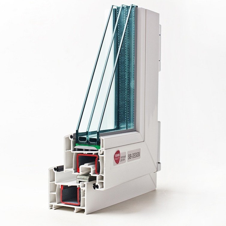

Выбираем окна для частного дома с газовым отоплением в Самаре… Аж 15 окон. Боюсь ошибиться. Поэтому решили обратиться к независимым экспертам.
Выбираем между двумя профилями Rehau: DELIGHT-Design (70 мм / 5 камер) и SIB-Design (70 мм / 3 камеры). Оба профиля шириной 70 мм, но у первого 5 камер, у второго – 3. Первый дороже, второй дешевле. С уличной стороны окна будут заламинированы под дерево.
Вопрос: есть ли принципиальная разница между профилями, если стеклопакеты будут все энергосберегающими?
Есть соблазн купить подешевле SIB-Design, но всегда кажется,.. что окна подороже лучше.
Буду рада любым комментариям, особенно по делу, особенно от тех, у кого уже есть такие окна.

Хорошие окна, но я выбираю пластиковые. Чем, с точки зрения конечного потребителя, будут отличаться окна сделанные из этих двух разных профилей при прочих равных условиях (энергосберегающие стеклопакеты)?
"Вопрос: есть ли принципиальная разница между профилями, если стеклопакеты будут все энергосберегающими?"
Стеклопакеты могут быть абсолютно одинаковыми, а между профилями есть принципиальная разница:
"у первого 5 камер, у второго – 3. Первый дороже, второй дешевле". Ответы из ваших же цитат.
А если вас интересуют теплоизоляционные характеристики, то сравните окна (а не стеклопакеты или профили по отдельности) по показателю, называемому «сопротивление теплопередаче». Единица измерения (м2*оС/Вт).
Мне кажется, они будут чуть-чуть отличаться размерами светового окна — делайт-дезигн «изящнее», ширина рамы у него чуть-чуть уже. (во всяком случае, мы его выбрали за это, у нас двухкамерные окна)
Для меня световое окно (т.е. большая площадь стекла) не принципиально, т.к. окна у нас и так немаленькие: 160*170 и 210*170. Важнее теплоизоляция и надежность конструкции.
Вам что не понятно в ответах? Или понимаете только прямые ответы? ок, ловите — «мы в сортах бяки не разбираемся». Если вам принципиально какого цвета ваша пластиковая тарелка то уж сами решайте, красная она будет или зеленая.
По теплоизоляции сравниваем показатель R (сопротивление теплопередаче):
для SIB-Design R=0,71 м2*оС/Вт;
для DELIGHT-Design  R=0,8 м2*оС/Вт.
