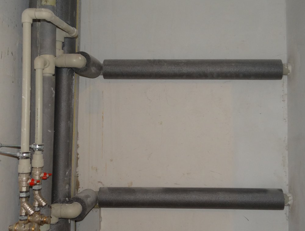

Добрый день, форумчане! Вопрос, скорее, юридического свойства.
Новостройка. Приемка квартиры. Пакет коммуникаций проходит в туалете (фото 1). Полотенцесушитель выведен в ванную, но на дальнюю от входа стену. Туда, где по проекту должна располагаться чаша ванной, и где я ее, собственно, и собирался расположить (альтернатив, в общем, и нет). То есть, принимать душ предстоит в компании раскаленного полотенцесушителя, что как-то не радует (фото 2 - вид из двери).
На мои претензии по этому поводу и просьбу перенести полотенцесушитель был получен ответ, что, мол, у них есть задание вывести полотенцесушитель, они - и вывели. А что он кому-то будет мешать, их не колышит. И переделывать они ничего не будут. Вносить вопрос о переносе полотенцесушителя в лист претензий – отказались категорически (и не внесли).
Имеет ли смысл бодаться со строителями? Или смириться и принять затраты на перенос полотенцесушителя на свой кошт?
вы у кого принимаете  - у застройщика?
так он вам проект наверное покажет, что именно в этому углу по проекту и было полотенцесушило...
В общем лучше (быстрее) — переделать за свои.
бодание возможно только на основе нарушений снип. Вряд ли здесь есть нарушения. Учитывая что полотенцесушитель без перемычки, я бы попробовал не бодаться, а договориться о его переносе за деньги, пусть даже в два раза дороже, чем это сделают шабашники, но с сохранением схемы «без перемычки».
А я бы оставила — полотенцесушитель для полотенец очень даже удобен в изножье ванны. И если вы расположите душевую лейку по центру чаши ванны или чуть ближе к *изголовью*, то вода на полотенце вовсе не попадет.  У нас так же была расположена вешалка для полотенец, ничего плохого сказать не могу, там же вытерся, там же повесил сушится, очень удобно. Да и остальные стены будет возможность  использовать продуктивнее.
А нужен ли в ванной водяной полотенчик? Такой как на фото, не особо функционален, наверняка поменяете, а это бомба замедленного действия. Может срезать его и повесить электрический?
