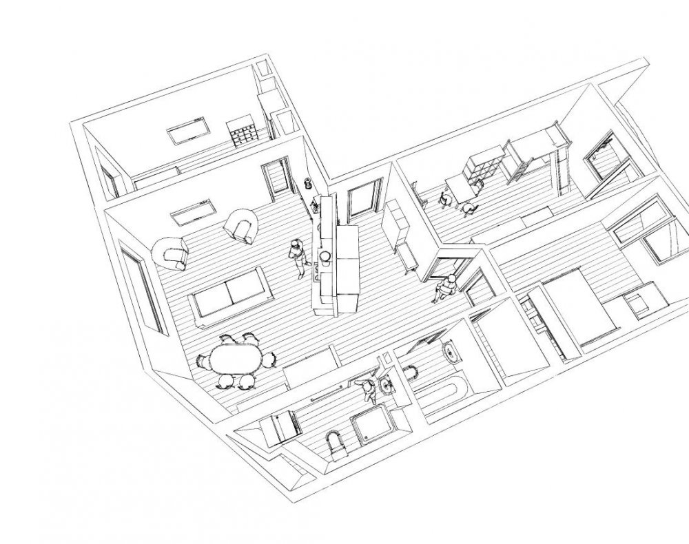

В санузле хотим разместить душевую кабинку, таким образом, что от стояка фановой трубы сначала расположена душевая кабинка, а потом унитаз, за душевой места для прокладки трубы нет, пол поднимать тоже не хотели, вопрос в том, есть ли в конструкции поддона душевой кабинки место для трубы- слива унитаза или придется поднимать ее на подиум или менять местами с унитазом?

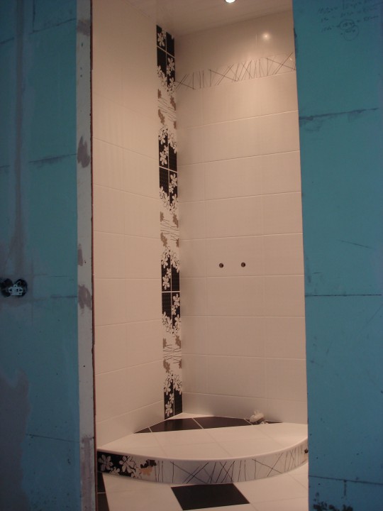

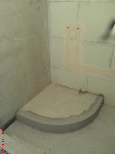

только подиум. Даже если поменять с унитазом местами все равно придется делать подиум ибо у всех душевых кабин слив в пол.
И еще. Поддоны у душевых кабин бывают двух типов — узкие и широкие. Широкие с съемным экраном, то есть экран можно снять и допустим почистить (заменить) сливной сифон. Если возьмете кабину с узким корытом (поддоном), там добраться до сифона не возможно, в случае чего только полностью разбирать кабину.

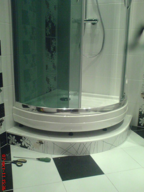

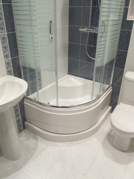

Делайте под покупную душевую кабину. Это проще и функциональнее. Только ради Бога не покупайте все самое дешевое. И крайне не советую брать с задними стенками в которых всякие разные шланги и прочие жиклеры и гидромассажи. Баловство это все и крайне не надежно.
Берите душевую кабину без задних стенок и с корытом (поддоном) со съемной панелью. Обычно такие поддоны глубокие, но есть и не глубокие, если хорошенько поикать. Ну и чтобы ножек у поддона было не менее 4, а лучше больше (обычно 5-6). При правильном монтаже такая кабина прослужит достаточно долго. И еще. Чем больше поддон — тем лучше. Либо 90х90 см, либо ассиметричный типа  80х110 см (бывает правый или левый).
Спасибо, еще раз, огромное за Ваши ответы, примерно так как Вы предложили и представляла себе, правда смутило, что панель не до самого пола (из соображений накопления там грязи и соответственно уборки), это во всех моделях так?
Нет, не у всех. Это проблема низких поддонов на сварном каркасе. Если под поддоном нет сварного каркаса, эта щель обычно не более 1-2 см.  Если же есть сварной каркас, он кушает место и щель увеличивается, в данном случае около 5 см.
Тут нужно выбирать, либо надежно и крепко, либо красиво и эстетично. Если красиво и эстетично часто приходится "колхозить" над укреплением конструкции.
Если поддон глубокий, щель обычно не большая даже на сварном каркасе.
