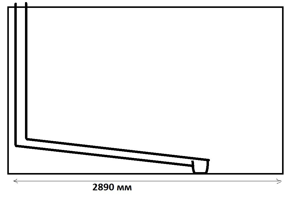

Многоквартирный дом. 11 этаж из 11 (последний). Канализационная (фановая) труба идет до нашего этажа, где-то до уровни груди
Всем домом решили переделывать за счет собственников и выводить на крышу.

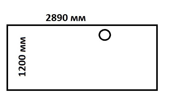

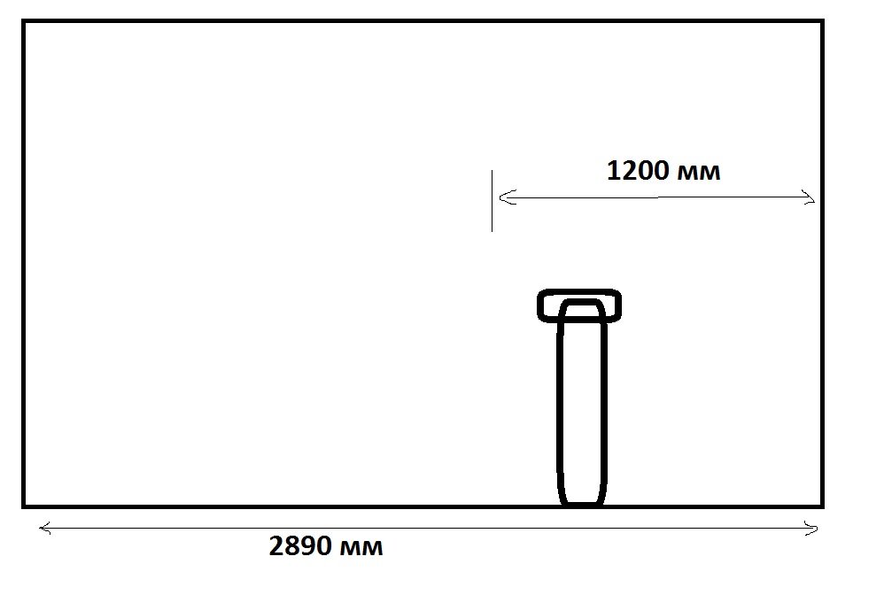

Моя проблема в том, что труба идет почти по центру сан. узла. В правый угол уже куплена тумба-столешня (1200 мм). Сместить ее не могу и зашить центр тоже. Сан узел узкий (1200 мм) тогда места для прохода совсем не будет
Можно ли перенести фановую трубу вправо или влево к стене? Когда будут переделывать на крышу? Будем ли мы потом слышать какахи и "плюхи"? Этаж последний!

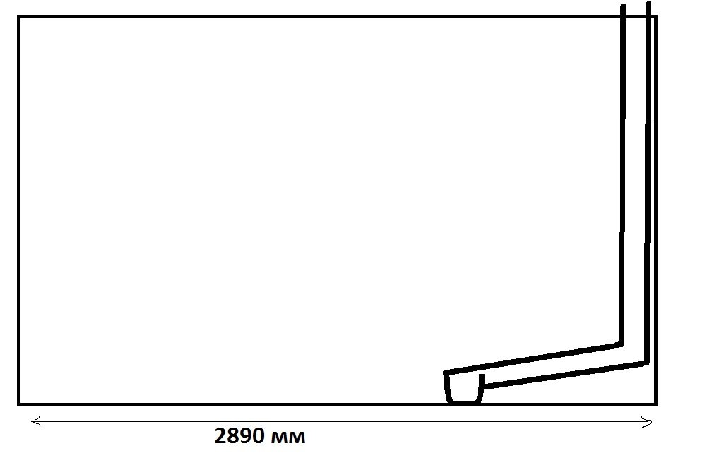

Можно и так.Но правильно было-бы строго вертикально.Для подстраховки, установить канализационный тройник.В него вставить трубу канализационную длинной 250мм, а в нее вакумный клапан 110мм диаметром.дальше от тройника уйдете влево или вправо(куда нужно).Поворот на вертикальный участок сделаете из пологих отводов и далее через перекрытие на крышу.от кровли выведите на полметра выше.никаких«зонтов» на трубу не ставить.Как есть открытая труба так и есть.Замерзать не будет(теплые испарения не дадут.)
Можете смело отводить трубу вправо или влево, лучше с наклоном, для лучшего потока воздуха. Она нужна только для вентиляции. Советую обернуть трубу Энергофлексом это даст дополнительную звукоизоляцию и теплоизоляцию.
