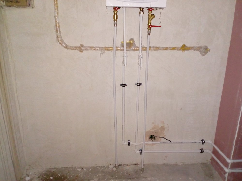

Впервые сталкиваюсь с газом, помогите. Думаем, можно ли в левый угол под счётчик газа установить варочную панель на 2 конфорки и под неё духовку, а над варочной шкафчик для счётчика, под шкафом угольную вытяжку
Ну вы тут выдали целый букет нарушений :)
Счетчик над плитой нельзя, и вообще не менее полуметра от нагревающих элементов, газопровод и счетчик нельзя скрывать в каналах, шкафах, штробах, и т.п. И учтите — по правилам, на плиту и духовку должны быть отдельные врезки в газопровод с кранами. То есть, от одного крана питать два прибора нельзя.
Доброго времени суток. Духовка электрическая будет в углу под счётчиком. Варочную газовую на 2 комфорки определили рядом с вент. каналом. Так нормально?
Спасибо за комментарий!
Да.
