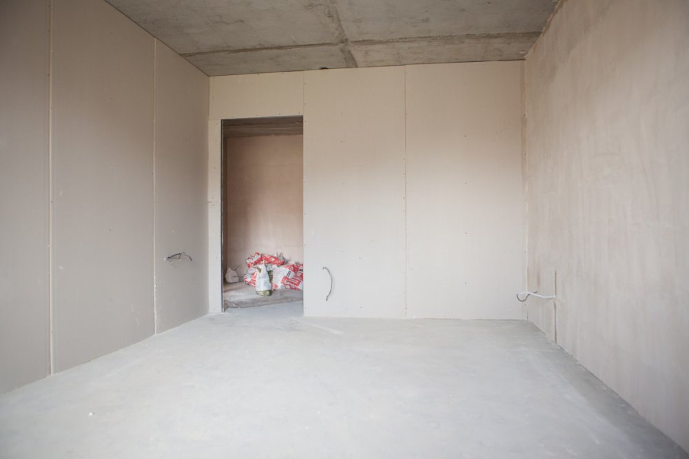

Застройщик выложил фото квартир.На фото межкомнатные стены выполнены из гипсокартона,а ванна и туалет не из влагостойкого гипсокартона.
В договоре сказано 1. Стены и перегородки, выполненные из газобетона внутри помещений - штукатурка, по проекту.
2. Стены и перегородки из камня бетонного, гипсобетонные, силикатные или газобетонные - без затирки, по проекту. Скажите,застройщик правомерно поступил? И что делать в этом случае.
Неправомерно, Пишите претензию на имя руководителя фирмы застройщика, просите замены перегородок или  компенсацию за не соблюдения пунктов договора.  Если конечно это вас не устраивает.
