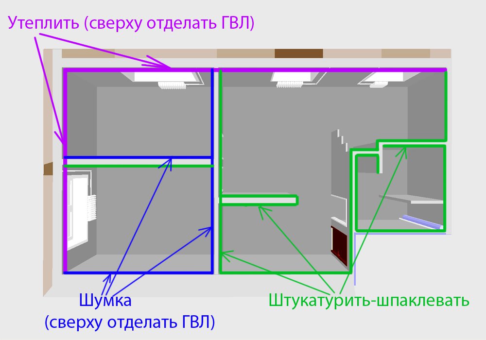

Вопрос преимущественно к профессионалам - кто работал с ГВЛ, как они себя ведут при укладке на стены? Как правильно их крепить? Гипсокартон это хорошо, наверное, для ремонтников, но мне нравится навешивать на стены полки, ящички, кронштейны для теликов и тд. Не думаю, что гипсокартон для этого приспособлен. Стены в квартире возводим все заново, из белого кирпича, по внешнему периметру квартиры делаем утепление, на внутренних стенах двух спален - шумоизоляцию. Сверху хочу обшить ГВЛ. Найти тех, кто работает с чем-то кроме гипсокартона - вообще нереально, как на марсе живу. Читала некоторые отзывы, говорят что он прихотлив. Знаю, что тут много хороших мастеров, может кто что посоветует? Буду очень благодарна.
P.S.: читала про смл, но меня смутило количество негатива про него, что купить хороший и качественный практически нереально.
