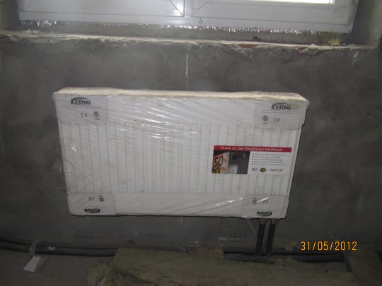

Строим в новостройке квартиру 3-х комнатную на 8-ом этаже.Прораб сказал сегодня, что в нашем доме будет горизонтальная разводка по отоплению квартиры Может кто-то ответит: Хорошо ли это? или наоборот и будет ли тепло в квартире, нужен ли какой-либо насос который прокачивал бы по трубам теплоноситель? запитывать будут от стояка с лестничной площадки.
у нас тоже горизонтальная разводка, считаю это большим плюсом, т.к. нет труб идущих вдоль стен, все в стяжку прячется. Соседи, которые уже живут, говорят что очень тепло. Там, где в полу идет труба можно не делать теплый пол. У друзей тоже такая разводка- очень довольны. Никаких насосов не требуется. У нас монолит-кирпич.
Мне тоже больше всего понравилось, что в углах около окон нет стояков) В квартире тепло, регулятор на минимуме в -20 на улице, в квартире 26-28 и то и дело проветриваем. Но у нас, правда стены внешние больше 80 см толщиной, мы и без отопления все новогодние праздники были — дня через 3 только квартира остывает после того, как отопление вырубали. Теплый пол — да, приятный бонус, у входа в квартиру керамогранит теплый-теплый)) удобно, обувь быстро высыхает, протрешь — через минуту-две пол сухой)теплый пол в местах, где проходят трубы нет смысла стелить — так нагревается хорошо. Под ламинатом почти не чувствуется, а под керамогранитом здорово. Есть, конечно, минус — если что- стяжку-напольное покрытие вскрывать, со стояками то попроще,  но  уж что есть, то есть. Сейчас очень во многих новостройках такая разводка.
