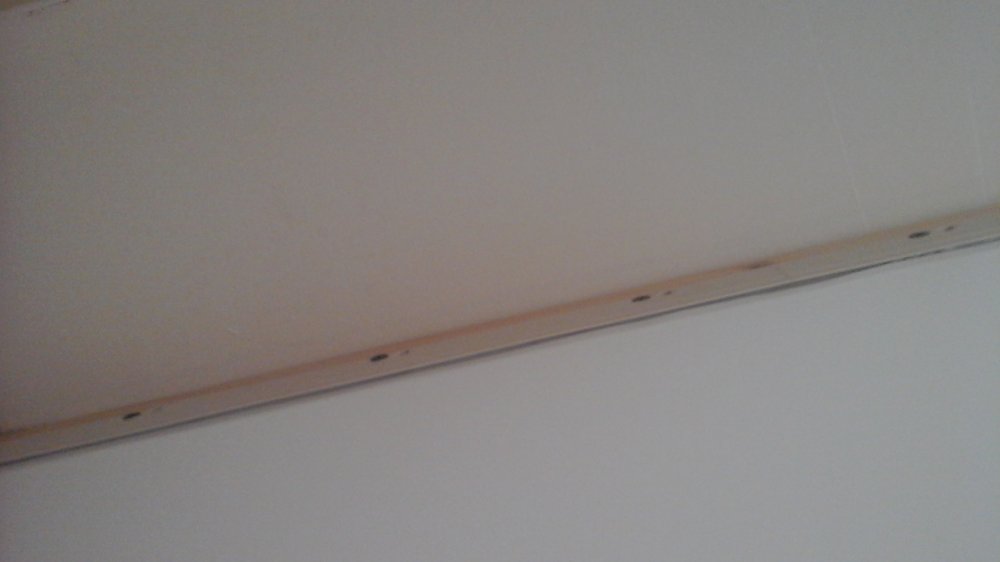

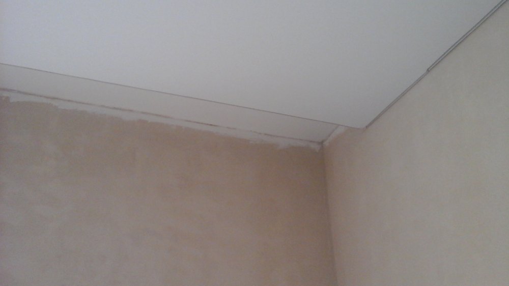

Добрый день! Прошу совета! Сделали натяжной потолок с нишей под шторы, хотим приклеить потолочный плинтус по всему периметру, и никак не можем определиться как приклеить плинтус перед нишей? На что крепить?
Вам придется создать какую-то основу. Это может быть какой либо жесткий листовой материал фанера, ГВЛ, пластик и т.п. Его нужно будет закрепить либо в нише, либо к профилю для натяжного потолка и опустить ниже потолка на высоту плинтуса. А вобще это заранее делается.
Мы не клеили туда плинтус и смотрится красиво, плинтус идет до ниши и заканчивается срезом на который до клеился кусочек, трудно на словах объяснить, но смотрится красиво
