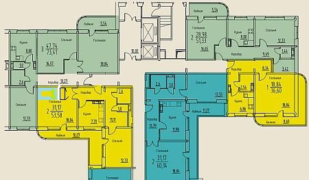

Хочу сделать перепланировку двухкомнатной квартиры в трехкомнатную. Какие стены в панельном доме нельзя сносить?
6 Декабря 2014 в 17:31
2 593 *
Может есть какие-то варианты перепланировки такой квартиры уже воплощенных в реальность? Квартира двухкомнатная , лоджия по всей длине комнат. 53,58 кв.метров.
Я бы поставила перегородку, за нее кровать. Если место позволит, то шкаф… как то так
В панельных домах почти все стены несущие и трогать их нельзя. Максимум, могут разрешить проделать дверной проем не более 90 см, после проекта, согласования, усиления конструкции… В общем, долго, дорого и хлопотно...
На вашем плане эти стены  более толстые. Т.е остается только санузел и стена между кухней и коридором, но там воздуховод, который тоже трогать нельзя.
