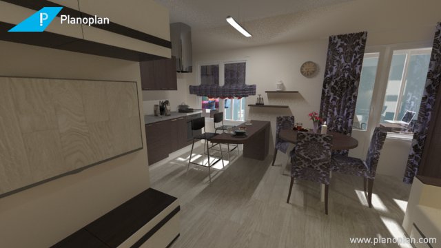

Основная проблема-хотелка: барная стойка и стол? Муж хочет барную стойку (и признаюсь, я ведь тоже не против), но однозначно нужен полноценный стол (а я всегда мечтала о круглом). Вот и получилось, что на плане и стол, и барная стойка.

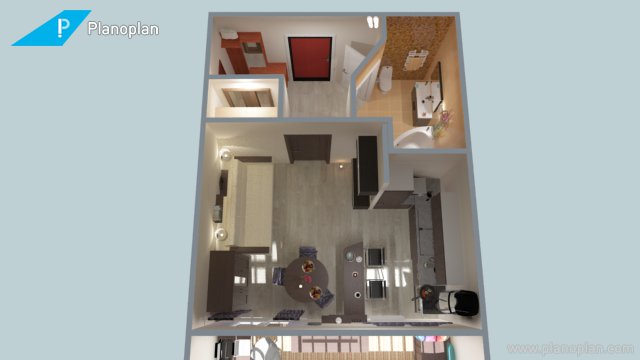

Хотелка № 2. Угловая ванная. По нашим габаритам вмещается только 130х130 (надеюсь, это адекватный размер).
Хотелка № 3. Объединенный санузел. Я не умещаюсь в узких ваннах. Некомфортно мне. Жила всю жизнь с объединенным санузлом и ни разу не возникало проблем с его использованием!

Не стоит разворачивать унитаз на 90 градусов, оставьте его на своем месте. А почему таким странным *кривым* образом увеличен санузел?
А куда же тогда стиралку впихивать и широкий мойдодыр?

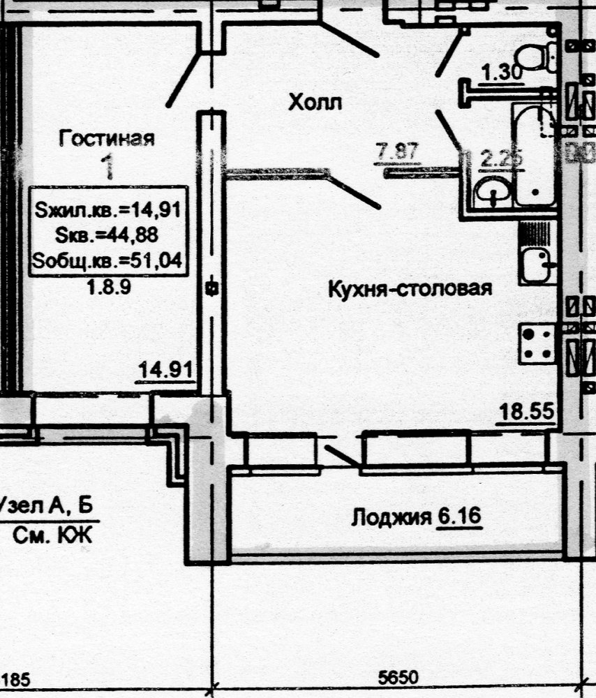

Прямо у входа в туалет висит щиток УЗО (на плане видно)! Забетонировали его глубоко в стену и выштрабливать и перетаскивать не хотелось бы.
Давайте размеры по стенам коридор-туалет-ванная комната. И где именно УЗО впаяно.
насчет санузла ждем размеры, думаю можно более удачно увеличить и вход в санузел от входной двери лучше подальше

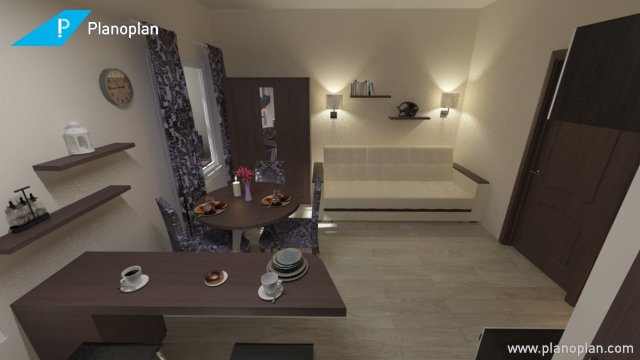

про барную стойку и стол… в принципе вроде по габаритам все влезает… но не пробовали  сделать в линию с мебелью под тв? т.е. напротив дивана поставить? столу будет посвободнее, зону кухни будет немного от диванной отделять, из холодильника выложить что-то удобно будет рядом, с людьми, сидящими на диване общаться… И, кажется, посвободнее будет все выглядеть… Может Ваш вариант будет и лучше, просто попробуйте на досуге))
С санузлом — думаю можно сделать нишу в сторону туалета, узо в шкафчик, а вход в санузел ближе к кухне перенести, нишу 90 грабусов, без скоса.
Ванная комната 137 на 167, глубину высттупа померить не догадались, но она около 90 см. Короткую стену в туалете не мерили :( Стена коридорная у санузла, общая с кухней 113 см. Напротив столько же.Результатов бти пока нет. Щиток висит на стене, где входная дверь, прям сантиметров 10 от санузла.Напротив дивана -это где?;) Стол или стойку? Чет я дурак
это я просто на пальцах объясняю непонятно)))  я имела ввиду стойку)) вот где у Вас тумба под тв, по этой линии прилепить барную стойку, т.е. если стоять лицом к холодильнику — стойка будет сразу слева… расположена так же, как у Вас сейчас, но примыкает к противоположной стене) что-то я, наверное, еще более непонятно))) ну нарисую тогда как будет возможность)) или планчик мне новый  киньте, я на нем в пэйнте накалякаю))
а размеры то где по стенам? вы в разведке служили?
может там где узо — стиралку поставить, а фасад у нее со стороны ванной сделать, тогда стеночку можно будет прямую сделать (с нишей под СМ) и прилично за счет коридора расширить) А верх, соответственно открывается из прихожей..?
а "широкий умывальник" — это для Вас какой?

По барной стойке — похоже об этой конструкции вам написали в предыдущем блоге
Ну или что-то подобное учитывая ваши меньшие размеры.
Предлагаю убрать из гостиной шкаф и передвинуть туда обеденный стол, все разместится. Или, как вам уже советовали выбрать стол трансформер — есть такие не только журнальные но и консольные столы (опять же на место шкафа в гостиной) — будете пользоваться, когда прийдут гости, или когда самим захочется.

Ну да, только стол тогда прямоугольный и над ним можно зеркало повесить или негромозкие полочки, в перерывах между гостями использовать как трюмо или рабочее место.
Мне кажется, я вас поняла! Попробую нарисовать на досуге. Идея гениальная!!! Я бы до такого не додумалась =))
