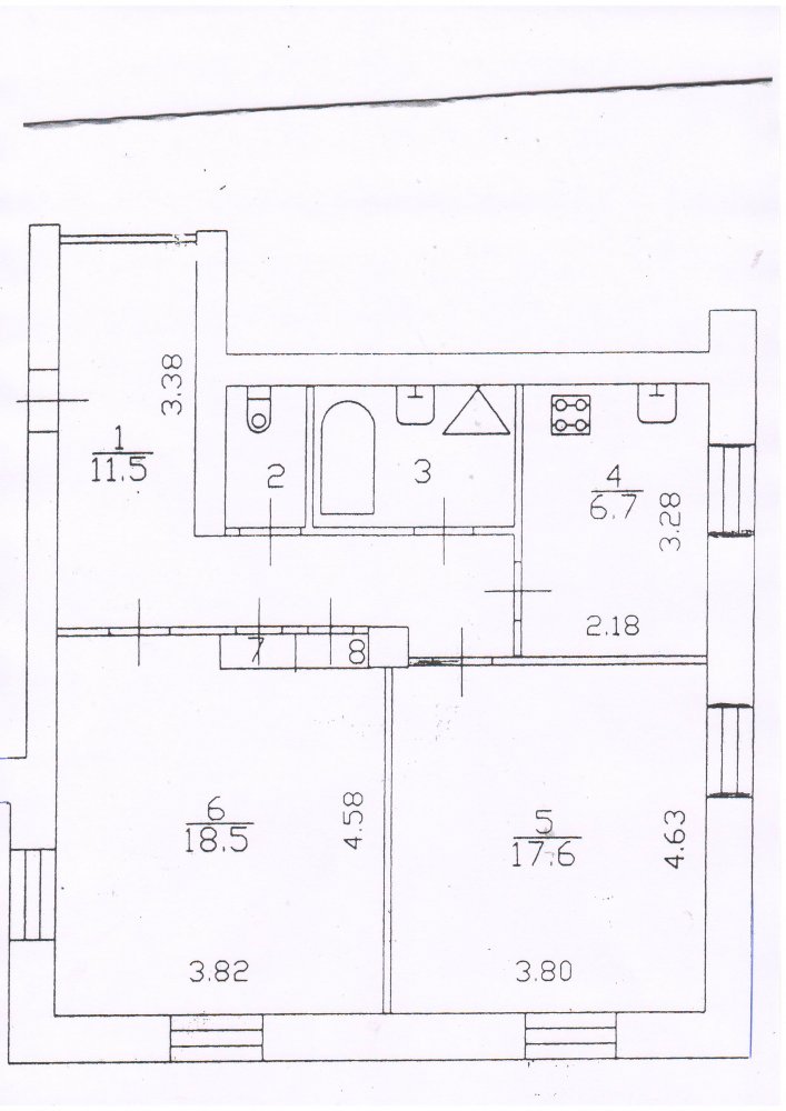

Хотелось бы перепланировать 2-х комнатную "сталинку" на первом этаже с 5 окнами, но не знаем как.
22 Августа 2018 в 12:03
8 2621 *
В нашей 2-х комнатной квартире "сталинке"на первом этаже 5 окон. Площадь 60 кв. метров, но планировка какая-то неудобная. Может быть вдолёвщики нам подскажут, как более современно перепланировать квартиру, добавить комнату, гардеробную, сами как не крутили и вертели, ничего не получается.
А мне исходный вариант больше нравится, добавила бы двери между кухней и комнатой 17,6 и избавила бы себя от необходимости повечно лицезреть кухонное царство — гораздо приятнее отдыхать в большой комнате с двумя окнами, без кухонных шумов-запахов, да и в зоне готовки можно все спланировать рациональнее, особенно, если основную /большую/ обеденную группу установить в комнате, ограничившись в кухне лишь минимальным *перекусочным* местом для одного-двоих. Место для кладовочки под бытовое есть в прихожей, а, если гардеробная *мечта-мечт*, то ее от комнаты 18,5 вполне можно отделить /но, не стала бы, ограничившись шкафами в коридоре и в комнате/.
Спасибо, вариант очень понравился, рисовали похожий сами, только не догадались, откуда делать дверь в получившуюся комнату.
это не согласуемый вариант. К кухне либо все смежное помещение присоединяется или никак
И чем он вам понравился?
Кровать в маленькой комнате как поставить? стол, если это детская? На кухне 99%, что газ — тогда это вообще противозаконно.
Эти «гардеробные» в размере нарисуйте и попробуйте их наполнить полками. Что-то подсказывает, что ни проехать, ни пройти будет.
Хороший вариант предложен, но действительно незаконный. Откажитесь от газовой плиты. Получите разрешение на объединение кухни и прилегающей комнаты в одно помещение. Потом несите на подпись вариант с отделением части этой комнаты, в отдельную жилую, но уже нужного вам размера, конечно, не менее 2,5м. в длину, чтобы поместилась кровать и остался проход. Гардеробная или кладовка, на ваш выбор, уместна и даже необходима у входа, отделение же под эту цель, частей небольших комнат, откровенная чушь.
Вариант понравился тем, что добавится ещё одна комната. Хотели расширить кухню за счет коридора и части ванной, но тогда комнаты получаются смежные. Может быть возможна более сложная перепланировка? Или вообще ничего не возможно?
Спасибо за ответ.
Большое спасибо  за совет.
