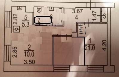

Добрый день уважаемые форумчане. Читаю с 2012 года, но за это время и у меня назрел вопрос. Можно ли сделать перепланировку из двушки в трешку двухкомнатной квартиры в сталинке. Буду очень признательна за помощь и идеи.

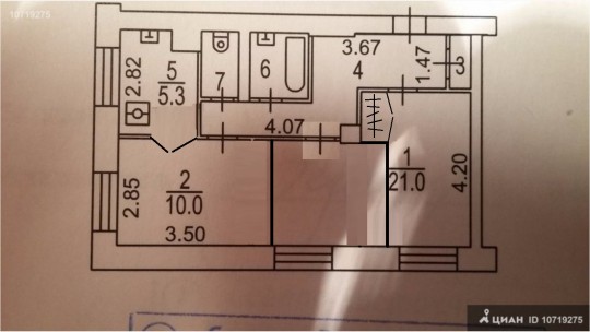

А каковы потребности? на сколько человек трешку? Я бы пяти-метровую кухню расширила до кухни-гостинной за счет части 10 метровой комнаты (продлить стенку кухни вниз). А из остатков получаются две приличные комнаты.
Кухню за счет гостиной мы расширить не против, только «за»!!! только не пойму как расставить мебель. Готовы так же совместить санузел, если есть такая возможность… Может быть увеличить кухню за счет туалета? а санузел расширить к входной двери и совместить...?
если есть возможность совместить с/у (хотя на плане у вас толстая стена, не несущая ли?), то убираете узкий никому ненужный коридор в пользу гостиной, вход в с/у делаете из коридора и кухня-гостиная вполне себе просторная. Из минусов, в с/у через грязную зону придется ходить (хотя у вас все равно в другие комнаты через грязную зону проход) и две спаленки по 10 м (плюс что две, минус что небольшие). в правую спальню вероятно придется ставить кровать изголовьем к окну
Увеличивать кухню за счет туалета нельзя, а вот использовать помещение туалета в корыстно-кухонных целях можно — обозначить кладовой, устроить там хоз-блок, установив там стиральную машинку, и сделать кучу полок для хранения там всякого кухонного — бытовой техники, крупной посуды, редкоиспользуемого и запасов продуктов.

если так необходимо — по моему тут элементарно между оконными проемами перегородку поставить, но комнаты маленькие будут, зато отдельные
разгораживайте одну комнату и будет вам трешка.
Перебабахать можно и больше, но действительно, просто стена в большой комнате — это самое простое и экономичное решение.
кухню за счет туалета увеличивать нельзя
Спасибо большое, отличный вариант ) По коридору полностью с Вами согласна, жаль терять столько места...
да? А мне как раз сказали, что можно, я именно поэтому и спросила...

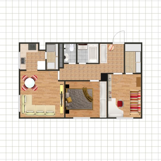

В вашей планировке логично поменять местами спальню и детскую. =)
Да мы-то вообще не знаем какие комнаты и для кого нужны — так что это *просто-так*. Хотя, для подростка я сделала бы именно так — с гардеробной и на входе...

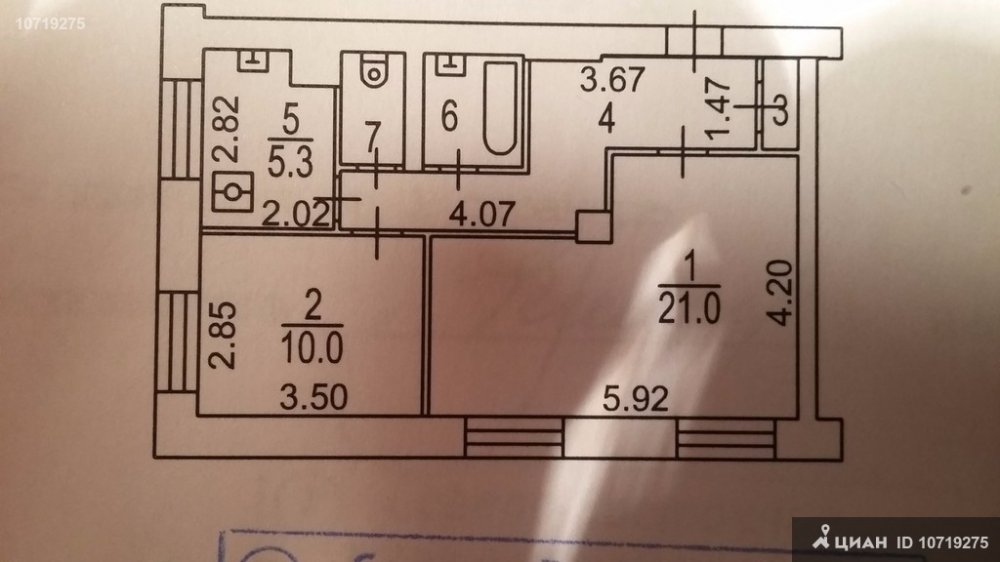

Семья из трех человек, мама-папа-сын 8 лет
Если капитальный ремонт со сносом-заменой стен не нужен, то я обошлась бы стеночкой.
Капитальный ремонт будет в любом случае
