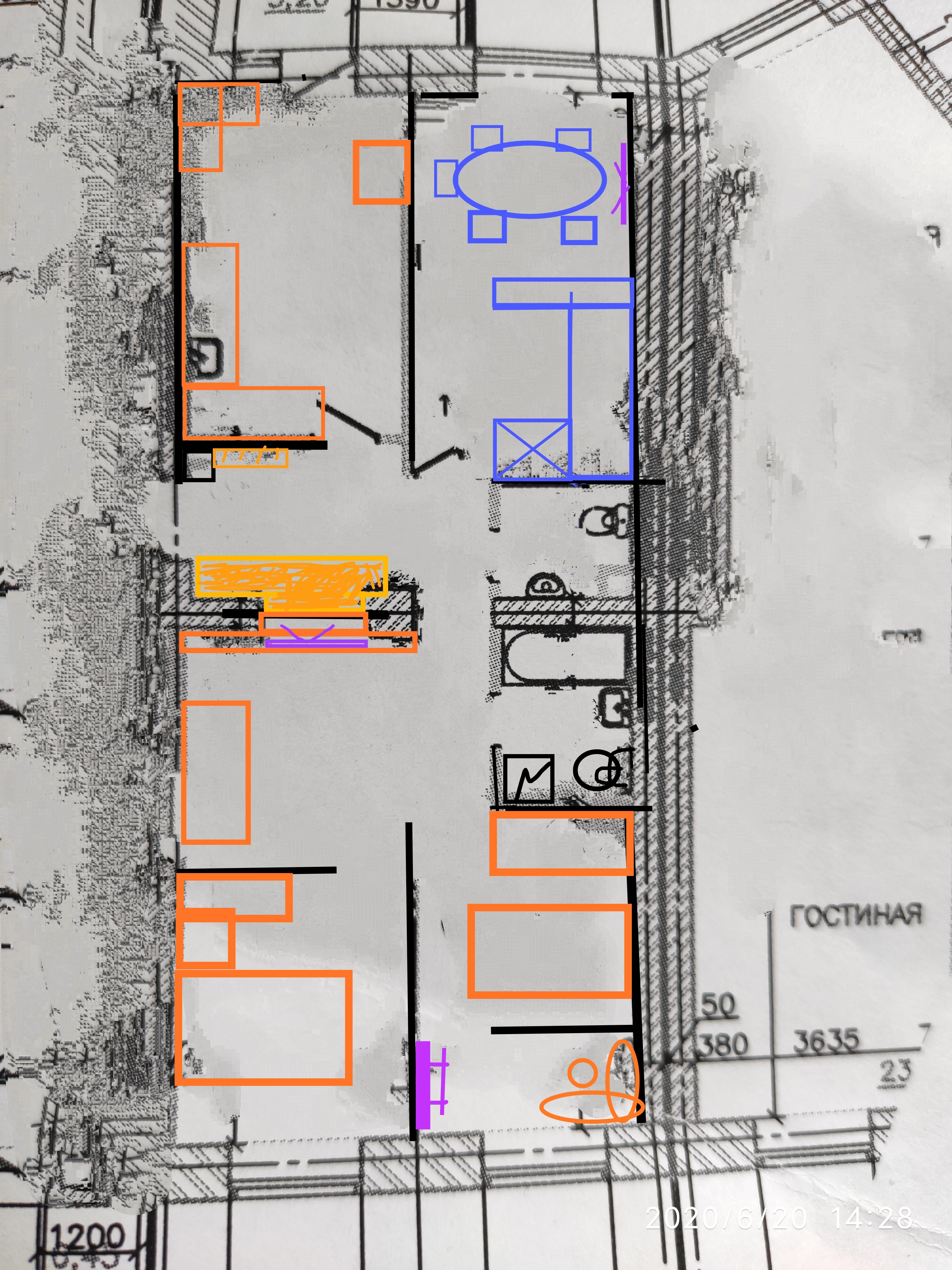

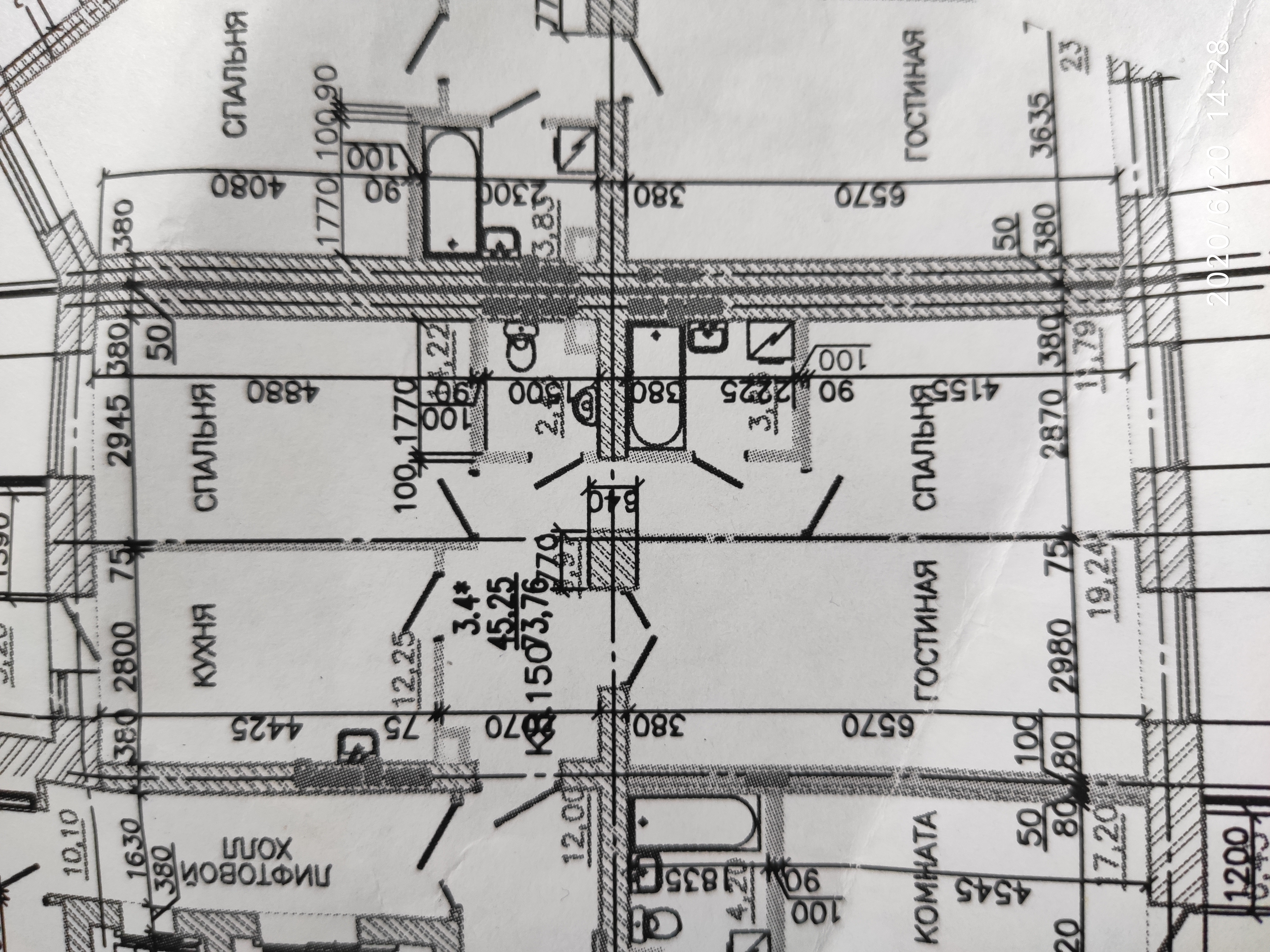

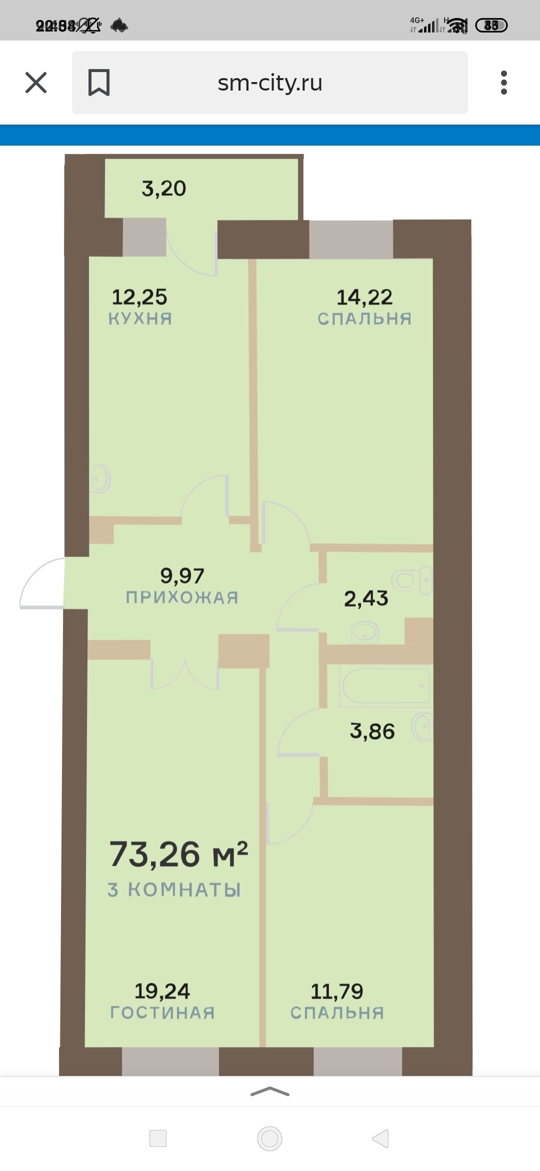

Здравствуйте, многое здесь смотрю, идеи для себя выделяю. Вот решила сама написать, тк в голове несколько вариантов по переделке квартиры 74 кв м. Сейчас сами живем в 4комн. с такой же площадью, но решили переехать в экологически-чистый район, в новый дом. Нас 5 человек, 3 детей. Хотелось бы комнату старшему, которая через 2 года станет комнатой среднего, тк старший уедет учиться в др город, комнату для 2 разнополых детей, ращновозрастных, опять же временно, тк потом она будет комнатой для младшей. Нам маленькую спальню и гостиную. У меня вариант либо гостиная без окна, поделенная со спальней, либо кухня гостинная, но 12 кв. маловато. По возможно стихи кладовочку, для бытовой утвари. Возможно узко мыслю и не обдалаю специальными знаниями и навыками, поэтому мои варианты мне не очень нравятся, был гостиной без окна.

Вы хотите перенести кухню в жилую комнату, у Вас первый этаж или под Вами офис?
Вариант, где кухня в зоне коридора. Есть и другие, но самая большая комната просится на роль кухни-гостиной.
Ух ты, здорово как вы придумали))) Квартира на 3 этаже, знаю что нельзя так переносить, вариантов много в голове, но все мне то. Возможно на 2 втором захотят кухню побольше, новое факт конечно. Только вопрос войдут ли обувь и вещи, если не сдвигать проемы дверные, для шкафов места категорически не хватает.
А какие другие варианты у вас еще есть? Можете поделиться, возможно там можно втиснуть шкаф в прихожую)))
Сейчас соображаю, что в ванной тоже перестановка, от радости такого замечательного варианта, даже не подумала, и забыла указать, что сан узлы будут в кафеле и с сантехникой установленной, квартира идёт с чистовым хорошим ремонтом. Стены, тот не так важно, а вот санузел возможно не переделать, но идея все-таки супер, была...(((
Попробовала так сделать, как нам вашем рисунке, если придется жертвовать ремонтом, но это под большим вопросом. Но тут по ходу рисования самой, возник вопрос, а выдержит ли гипсокартон наверное шкафы от гарнитура под потолок? ☹️🤷‍♀️
Гипсокартона там нет нигде. Там стена между коридором и ванной комнатой. Проемы заложить пеноблоками, на них все можно вешать на специальные дюбели. Туалет можно и не увеличивать и унитаз дополнительный в ванну не переносить. Вас 5 человек, а унитаз один и ванна одна. Два унитаза и два полноценных помывочных места (ванна и душевая) мне показались более нужными, чем еще одна спальня.
Конечно нужно 2 унитаза, мы так и планировали, у нас сейчас тоже 2, отборочный такого удовольствия отказаться невозможно))). Проблема в том, что там уже будет кафель и как перенести проемы при этом, муж категорически против, попробую еще донести, что так удобно очень, время есть еще...Вы говорили, что у вас есть и другие варианты, можете про них рассказать))) и, да, там стены внутри квартиры все из гипсача (((

Спасибо, за вариант, но именно комнаты без окна не хотелось, рассматривалась между спальней и гостиной матовая перегородками, с раздвижными дверями. Тк перепланировку не хотелось через БТИ, квартира в ипотеке. А стену можно восстановить, если собираемся продавать.
такую планировку вам ни одно бти не согласует. жилые комнаты по санпинам не могут быть без источников естественного освещения, то есть без окон.
наверно я чего то не допонимаю. но на моем плане ни одной жилой комнаты без окна нет. кухня . столовая и гостиная за перегородками. но это не жилые помещения( насчет гостиной сомневаюсь) но перегородки бывают разные ( при продаже можно демонтировать Я понимаю - такие у нас законы. жить в квартире . где на человека приходится меньше 9 кв м можно а переоборудовать ее как удобно нельзя
Спасибо, тоже хорошая идея очень, у вас , наоборот отличный шкаф-гардеробная получился, но вот только я думаю, что места для рабочей поверхности маловато, но можно ведь и в угол завести гарнитур, только нет опыта, что опять же без освещения получается.
Мастерство повара никак не зависит от ширины рабочей поверхности. Вашей кухни нормальному профессиональному повару хватит чтобы кормить ресторан столиков на 50. А еще бывают лампочки. Они светят.
А, подскажите, пожалуйста какой длины получается спальня? И кухня? По вашему эскизу)
Расчетно размеры.
в ширину помещения, не заметно?

сдвинуть кухню ко входной двери и добавить рабочую поверхность углом
Спасибо)
А  еще можно часть лоджии использовать под гардеробную.OLĹLLLL, ВОСХИЩАЮСЬ ВАШИМИ ИДЕЯМИ. С  учетом поправок получилась замечательная планировка!
Спасибо. А вот поправки автор должен сам вносить, это бесплатные советы, то есть без мельчайших доработок и без указания размеров. Тут дают идеи, разноплановые, автору остается выбрать путь. Но именно этот автор хочет бесплатно и все сразу))))) Даже еще одну тумбу на кухне дорисовать самим лень.
Спасибо, путь выбран, все дорисовано, но выбран, по плану Inmayroom. Но ваши решения , которые предлагались здесь, тоже очень помогли, и зарисовок была куча, так что зря вы думаете, что мне лень)))) получилось, что с миру по нитке и я нашла свой путь решения проблемы, спустя пару месяцев)))
Конкретно, с вашего предложения была взята большая гардеробная, спасибо)
