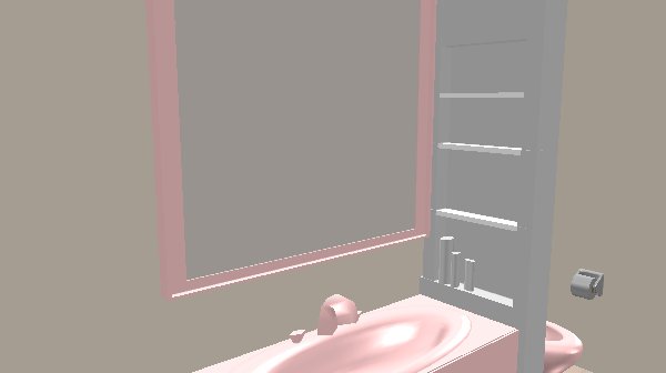

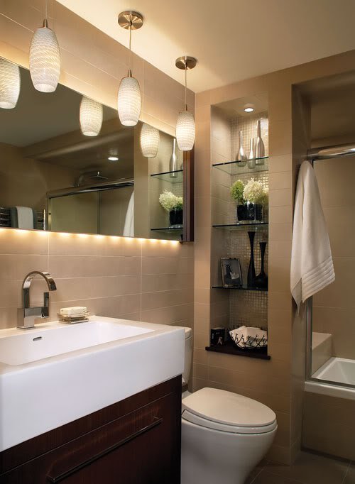

Из чего можно сделать перегородку с нишей в ванной кроме гипсокартона? Собираюсь сделать перегородку между раковиной и унитазом толщиной см 15-20 с нишей со стороны раковины, в которой будут стеклянные полочки для кремов, з/пасты и т.д. вместо традиционной полочки на зеркале. В интернете везде предлагают из гипсокартона влагостойкого, но я хочу знать, есть ли альтернативные решения? Мой прораб ГКЛ не рекомендует, предлагает кирпич. Может есть како-нибудь еще влагостойкий современный материал?
