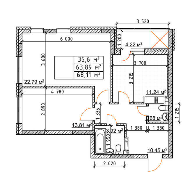

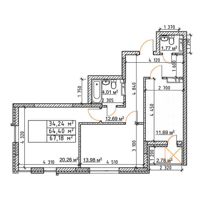

Доброго времени суток!Думаю над выбором новой квартиры. Остались две планировки. Поделитесь, пожалуйста, идеями по перепланировке этих двушек в трешки. Какую будет проще преобразить? Было бы супер иметь мелкие три спальни ну и максимально возможную по площади кухню.

Из *менее-горбатой* /63,9 кв.м/ проще.
Я не вижу ничего проще. В обоих вариантах будет плохо.
Не выбрала бы ни одну при ваших нуждах.
Если у вас не ипотека и вы не боитесь идти на формальные нарушения, то можно так. Существенный минус - проход в с/у только через «грязную» зону.
не ипотека, все деньги вперед
Детские - как выше предлагали. Можно сделать ванную в родительской спальне, раз уже перекраивать всё - но с порожком, в котором будут коммуникации в кухню.
Для того чтобы законно нужно будет как минимум показать коридорчик перед ванной или вход во вторую ванную из прихожей.
А какая у вас ширина кухни-ниши предполагается ? хорошо бы знать ширину коридора конечно же.

Там не порожек, а высокая ступень минимум 25 см будет. Устанут скакать.
детские в этой планировке лучше и не придумаешь. а коммуникации с кухни часть в пол, а часть в потолок.
Комнаты по два метра шириной это не детские, это ненормально.
Четырешку из двушки- это 7 шапок. Из 69 с нарушениями можно слепить проходную кухню-гостиную, развернув в прихожую двери санузлов и отдав кухне кусок большой комнаты, выровняв стену для обеих спален.
Но 69 метров- это нормальная четырёшка-хрущ, и если вам нужно 3 спальни, то лучше изначально их и брать. Или брать двушку с открытыми глазами, обе эти планировки не самые удачные для переделки.

Даже в этих двух вариантах можно было чуть изменить расположение окон, и «лепить» стало бы много проще. Не прирезать к комнате этот бездарный хвост, и людям не пришлось бы идти на «нарушения». Но, похоже, тот, кто это проектирует, в голову исключительно ест, ну или сознательно «вредит».

если искать двушку - вам нужно смотреть торцевые двушки, где есть комната 18-20м и разнесенные по сторонам окна - чтобы можно было поделить комнату на две. не надо гнаться за метражом, лучше поменьше, но с более удачной планировкой.
вот, например, двушка 60м - и на трешку она перепиливается без проблем и без переносов коммуникаций.
В обоих ваших двушках окна сосредоточены в одной части комнаты, оттого все это так коряво пилится на две.
