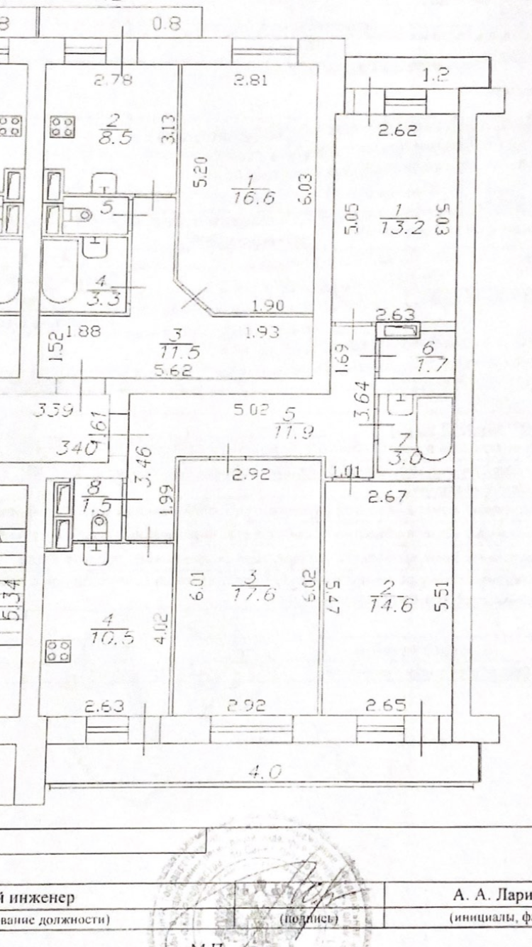

Помогите , пожалуйста, перепланировать. Есть 2 спальни, 1 гостиная, 1 кухня. Надо 3 спальни и 1 кухня-гостиная (кухня-ниша в гостиной).
Которые стены несущие - не знаю.
дом кирпич, перегородки газобетон. Плита электрическая.

я бы делала так
Незаконно
Алена, размещать спальню/детскую под кухней соседей запрещено, СП 54. 1330. 2016, п. 9.22, 9.22 а.
Это от безнадёги. -)
Можно по документам написать, что это кабинет😉
Статья 292 УК РФ. -)
Где там стандартную 3-комнатную нашли? Ну, только если без туалета. А там - маленькая двушка с маленькой кухней...
Больших семь шапок из овцы не выкроить никак!
Ещё раз комнаты пересчитайте. Их три + кухня.
Поджать гостиную к окну, это будет спальней. Оставшуюся часть присоединить к кухне, это будет зона дивана. Так будет законно.
такой еще вариант, если есть тех.возможность перенести санузел
Незаконно. Дверь в туалет не может быть из кухни. При открывании входной двери в квартиру будет виден глава семьи в труселях и с банкой пива валяющиеся на диване. Про пиво не точно, а про труселя точно.
во-первых, это кладовка-постирочная, и, даже если бы она была с унитазом, то с недавних пор при наличии второго санузла в квартире, так делать можно.
а во-вторых, с каких пор сидеть у себя дома в труселях постыдно? и уж что об этом думает какой-то курьер мне вообще похер))
При открытых дверях кухня-гостиная, при закрытых спальня. И минимум переделок.
