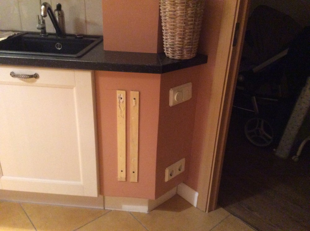

Ремонт делали 2года назад и не предусмотрели никакого доступа к стоякам, поскольку все краны, счетчики и фильтры в тумбе под мойкой.
Есть фальш-дверь ( на фото уже снята).Теперь хотим прорубить люк за ней. Для этого нужно снять лист гипрока.подскажите,как найти саморезы и снять наиболее аккуратно????
Простукиванием ничего не слышно. Помню,что вертикальных 2 профиля по краям,а вот горизонтльных три..
Помогите,пожалуйста.заранее спасибо!!

Не, люк ставить не будем.сверху то фальш-дверь есть от кухонного гарнитура.Вы хотите сказать, что не получится аккуратно снять этот лист, не повредив?? а потом прикрутить его аккуратно саморезами на место и откручивать при необходимостм???
рисуете прямоугольник меньше чем фальш дверь сантиметров на 5 с каждой стороны, затем вырезаете по контуру например полотном от ножовки, поперечные профиля сами найдутся, вынимаете этот кусок, и в итоге устанавливаете фальш дверь обратно. таким образом ревизионное отверстие будет скрыто, но легко доступно в любой момент

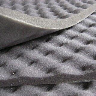

нет сильнее не будет, но для собственного спокойствия наклейте на фальш дверь с обратной стороны звукоизоляцию по размеру вырезанного отверстия
А какую? я только знаю изоляции на по типу роквул аккустик баттс…
любую твердую (не вату), например изофлекс акустик вообще не принципиально, что найдете все лучше чем гипсокартон (у него звукоизоляция никакая)
Большое спасибо.вариант конечно.а то если снимать полностью лист-повредится кромка соседних листов, а их уже видно ( например справа, где выключатели)
