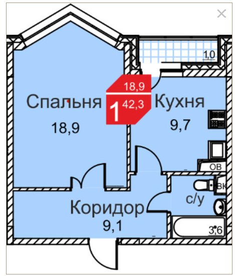

Как из однушки (комната-18,7)сделать двушку для мамы и двух разновозрастных сыночков?
17 Апреля 2018 в 13:59
15 863 *
Дублирую свой вопрос от 16.04, т.к. сейчас уже не получается вставить другую фотку. Не хотела использовать ее, т.к. на ней уже стоит кухонная мебель, что не априори. 1. Подскажите оптимальные размеры "комнат", какую видите перегородку между ними? На входе слева будет кладовка. 2. На кухне(9,7м2) - как расставить мебель, чтобы было место для спального диванчика еще одного сына (бОльшего). Спасибо

Сын на кухне будет спать постоянно или это на всякий случай (поздно пришел/засиделся в и-нете и т.п.) и нужно ли ему рабочее место там же, на кухне или в комнате? Младшенький это сколько: 2 года или 7 лет? ну условно дошкольник или школьник?
Такой вариант:
Такой вариант. Если сын живет на кухне. Холодильник в прихожую, диван длинный, чтоб разбирался вдоль стены, а не вперед, стол маленький с возможностью разложить. Либо рядом с вентканалом небольшое рабочее место (если нужно), а стол к окну.
Дальше. Кладовка со входом через шкаф. Т.е. шкаф для повседневной одежды — остальное в кладовку.
В комнате. Зонировать на мама-младший сын. Будут средства — поставить прозрачную перегородку. Маме диван/кушетку с матрасом, напротив неглубокие стеллажи + TV. У сына кровать и стол со стеллажом для игрушек/учебников.
Здравствуйте,
1). Понравилась идея с холодильником в прихожей. 2). Кухонный гарнитур Вы видите прямой? 3). Кровать в «детской» почему-то думала поперек комнаты… Он ведь вырастет когда-нибудь.   4). Как вы представляете стеклянную перегородку? От стены к стене? В потолок? Спасибо за идеи
детишечкам 7 и 17, старший будет  «жить» и учиться на кухне, младшему отходит «комната» с окном
Я в принципе не люблю угловые гарнитуры: бесполезные угловые шкафы, + дороже. Перегородка да, от стены к стене в потолок (забейте в поисковик «раздвижная перегородка»). Либо, как вариант, построить простенки небольшие и большие раздвижные двери. Я бы, наверное, отделалась перегородкой.
ideas.homechart.ru/users/guga35/blog/ Посмотрите, м.б. что-то для себя найдете
Тут недавно блог был про кухню вроде 8,5м2 — трив  одном. там у автора и диванчик, и стол выдвижной, и мини гарнитурчик с мини холодильником под столешницей. я тот пример к тому, чтоб там прям мини гарнитур и еще поместился стол рабочий с ноутом, принтером и тп. а если диван подобрать длинный и раскладывающийся вдоль стены (а в принципе и не надо его раскладывать если он длинный будет сам по себе). https://ideas.homechart.ru/posts/33381/kuhnya-8-kvm-3-v-1/ а вам с младшим расположиться в комнате жилой. у окна зона ребенка, перегородка небольшая с полочками светопрозрачными или стеллаж, а в зоне у двери диван с ТВ стенкой, ан котором спать Вам.
42 метра — это двухкомнатная хрущевка ))))
Спасибо за чудесный вариант! я в восторге! Написала Вам в личку, не увидели. наверное! Понимаю, что две комнаты завсегда лучше одной, поэтому в ближайшие месяцы буду приучать себя к мысли о малюсенькой кухне.
ВОПРОСЫ:  1). на «кухне» — шкаф со звездочкой на крыше это холодильник?   2). Если Вы установили перегородку для отгораживания зоны кухни от коридора, нужно ли мне делать такое же зонирование в плитке (укладывать два разных вида)? 3). В ванной справа от входа — раковина? Предлагаете убрать ту, которую нарисовал застройщик?
1. да, звёздочка — это холодильник 2.А зачем Вам зонировать на такой маленькой площади? Разные фактуры подчеркнут не только зону кухни, но и мизерность пространства. Тем более из вопроса следует, что везде будет плитка...
ОСТАПА ПОНЕСЛО!!! Фонтанирую идеями, спасибо всем за толчок. Как вариант — а что если расширить кухню в сторону комнаты, например на 70-100 см., снеся НЕнесущую стену коридор/комната? Планирую поставить стеклянную перегородку. Если вы поддерживаете, то не будет ли «странно» выглядеть аппендикс стены комната/комната, выходящий в коридор? Спасибо всем за ответы
