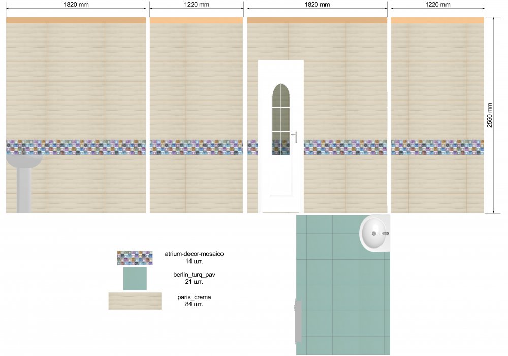

Добрый день! в ванну приобретена плитка: основная (размер 25*75 см) и бордюрная (размер 20*50 см). Как правильно ее выкладывать? сначала бордюрную? потом основную подогнать к ней и вверх? или снизу - сначала целые, а потом резать к бордюру? (некрасиво). Подскажите, пожалуйста.

задумка такая — где верх раковины, оттуда ряд бордюра. как на картинке. то есть низ бордюра по верху раковины.
Это понятно по вашей раскладке. А Высота раковины то какая?
Если стандартная, то значит 82-83. Следовательно раскладку я бы делал от бардюра вниз, подрезая плитку у пола. И от бардюра вверх, стараясь оставить наверху целую плитку. Ну и по раскладке стены ( влево-вправо ) мне не очень нравится.
