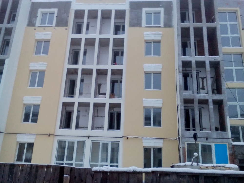

Здравствуйте. Лоджия с двумя кирпичными колоннами и металлическим ажурным заборчиком между ними. На фото заборчика пока нет. Какие есть варианты остеклить лоджию без потери света? Возможно только в осенне-зимний период, что-то съёмное... как защита от снега и косого дождя. Это лоджия на кухне, кухня глубокая, тёмная, ещё эти колонны... В общем застройщик сделал красиво снаружи и не особо удобно внутри

Для балконов с бетонным ограждением периметра идеальное решение- безрамное остекление, открывается полностью, дорого и сердито. В вашем случае стеклить придётся открытый балкон- заграждение убирать нельзя в целях безопасности, установка высоких рам- доп.нагрузка на конструкцию, не предусмотренная проектом, + нарушение внеш.вида фасада… Протечки балкона- не ваша проблема, д.б. несколько лет гарантия застройщика, перепланировка лишает вас этой гарантии. Оцените уровень пола квартиры/ балкона, пообщайтесь письменно с застройщиком- что можно/ нельзя… М.б., сделав впоследствии уклон, г/изоляцию, уложив морозостойкую плитку и отливы — это устроит вас( и не будет являться нарушением чего бы то ни было.

Застройщик не остекляет. Колонны убрать нельзя. На третьей фото виден сданный дом напротив. Там первый этаж без колонн и остеклён. А второй и третий — открытые лоджии. Почитала про стеклянные ограждения, типа  такого www.stekline.com.ua/wp-content/uploads/2014/11/steklyannoe_ograzhdenie_balkona.jpg  Нижнюю часть можно прикрыть. А можно подождать год-другой. Посмотреть как этот вопрос будут решать соседи :-)
