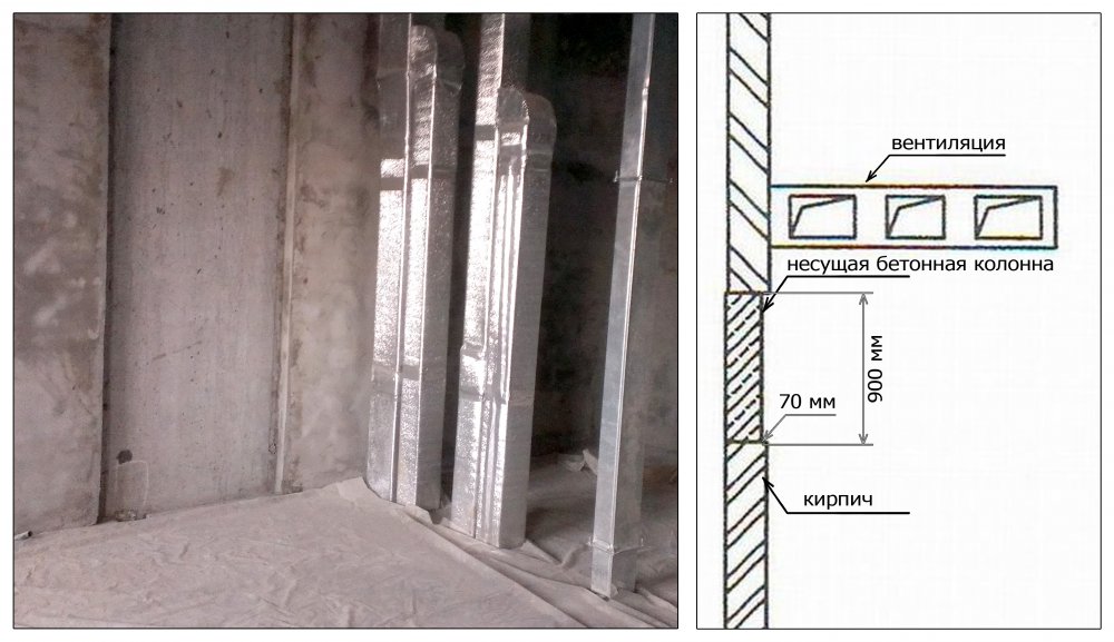

Добрый день, вдолевщики! Приобрели квартиру в новостройке и уже на стадии планирования работ возник вопрос... На стене, где планируется разместить кухонный гарнитур (с навесными шкафами) имеется углубление (см. фото). Это несущая бетонная колонна, остальная стена – кирпич. Каким образом можно выровнять всю стену, что бы повесть на нее навесные шкафы и сделать фартук, при этом конструкция должна получиться прочной, что бы выдержать вес шкафов. Колонна «утоплена» на 7 см, сверлить/штробить ее запрещают… Перенести гарнитур на другую стену - не вариант, площадь квартиры и так небольшая.
Очень надеюсь на ваши советы и опыт! Всем заранее спасибо!

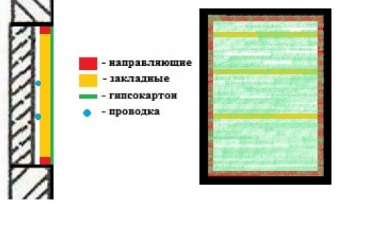

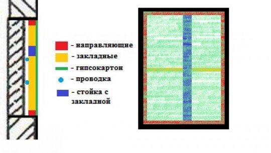

Выровняйте стену при помощи направляющих для обшивки (ППН или UD, они шириной 2,7 см) и гипсокартона. Направляющие прикрепите к торцам кирпичных стен, потолку и полу, отступив от внешнего края на ширину листа выбранного гипсокартона, между ними на необходимой высоте сделайте горизонтальные закладные для крепления шкафов/утвари и  обшейте гипсокартоном. Если на этом участке нужны розетки, то за гипсокартоном можно пустить проводку, а в фальш-стену встроить подразетники для ГКЛ на нужной высоте. Если верхний шкаф планируется очень тяжелым, то можно использовать стойку с закладной на уровне крепления шкафа к стене.

Огромное спасибо вам за такие дельные советы! И отдельное спасибо за рисунки!Если я верно понимаю, то закладные это брус? (Простите, если глупый вопрос, я в ремонте совсем-совсем новичок)Сами так же склонялись к мысли закрыть ее гипсокартоном, но сомневались как это сделать, ваши рекомендации прям кстати!

Вы правы, шина распределит нагрузку, но все же для надежности хотелось бы закрепить и в районе ниши, тк на этот участок как раз придется стык двух шкафов — углового и того, что будет на стене.

Всегда пожалуйста :) Закладные — это брус нужной толщины, Вы правы, его часто вкладывают в стоечный профиль. Но у Вас направляющие будут узкими, поэтому лучше использовать толстую и широкую доску.
