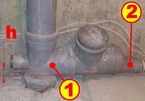

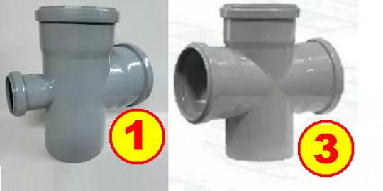

Прокоменнтирую один нюанс, на который стоит обратить внимание. У вас строители установили тройник очень по человечески: в самый-самый низ. Ваша задача это использовать с толком, поэтому, крестовину покупайте 110Х110Х110 (№3 на рисунке) а не 110Х110Х50 (№1 на рисунке).
Это вам позволит сохранить преимущество по минимальному уровню установки, что бывает очень существенным моментом, для установки душевого поддона на минимальную высоту.
Переход на тонкую трубу будет через эксцентрик (№2)
Если поставите крестовину номер 1, то ваш душевой поддон автоматически поднимется на высоту h

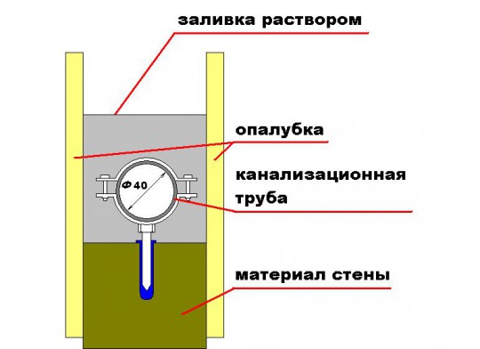

Кстати насчет наращивания стены. Да, там где труба пойдет к душу(ванне), там понятно — будет либо приступок/подиум, либо фальшстена скрывающая трубу канализации.
Но ведь той стены, где у вас раковина и машинка, у вас ведь еще нет! Так почему бы вам, при постройке этой стены, не заложить в нее сразу сток для раковины?
Сложного то ничего нет, ну чуть дольше будет стена возводится. Подождать денек-другой, пока раствор начальную прочность не наберет, а потом уже основную кладку делать.
Трубы, диаметром 40мм, для раковины и машинки за глаза хватит.
разумеется туда же надо и подводку горячей/холодной замуровать, но уже не стал прорисовывать подробно.
