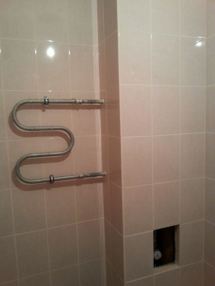

здравствуйте у меня ремонт от стр компании бригада сделала короб для труб но там оч маленькое отверстие для доступа к трубам ... как своими силами увеличить теперь не испортив выкладку плитки ..спасибо

так вам все-равно разъем люка по швам плитки уже не пустить.
А 3-4 плитки уже нереально докупить на сегодняшний день?
у нас есть еще плитка целая коробка
значит аккуратно из нутри лючка с боку сбивайте плитку, не видно в какую сторону вам нужно, но думаю в низ, а потом подгоняйте проём под новый лючёк(профилями) и удаляйте старые направляющие...
как то так)
значит аккуратно из нутри лючка с боку(с торца) сбивайте плитку, желательно чем то тонким к примеру шпателем или стамеской попасть в слой клея и молоточком по ним… не видно в какую сторону вам нужно, но думаю в низ, а потом подгоняйте проём под новый лючёк(профилями) и удаляйте старые железяки...
как то так)
спасибо попробуем ))) может у вам ссылка на видео найдется примнр этого))?
да я вроде подробно описал, главное не торопитесь! аккуратно.
все намного проще. Покупаете лючок необходимого размера и под него вырезаете дырку болгаркой с алмазным диском по кафелю. Только предварительно завестьте пленкой (газетами. тряпками...) те места куда будут лететь искры и пескостуй. Иначе плитку покоцает. В общем делов на 5 минут.
тут главное трубы не задеть
увы
трубы не задените. Диск на 115 мм прорезает не более 3 см, из которых минимум 1 см плитка и еще 12 мм гипрок. А за гипроком еще  обычно 3 см металлический профиль и некий запас в сантиметрах до труб. Можно и диск на 125 мм, я обычно им и работаю. Делал так много раз, проблем ноль. Быстро и под любой размер в любом месте.
