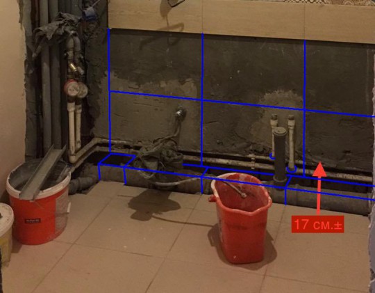

Рядом с фоновой трубой проходят трубы горячего и холодного водоснабжения, строители закрыли их огромным коробом. А у нас уже куплена раковина и тумба под нее - вся эта красота теперь не может встать в положенное место. Если оставить короб как есть, то тумба будет лежать на коробе и раковина окажется на высоте 96 см. от пола. Прикрепляю фото до и после установки короба. Можно ли сделать его ниже? или есть еще какие-то варианты закрыть трубы? Спасибо!

По хорошему надо короб переделывать.  Полностью его ломать и опускать вниз до 100 трубы. Тогда выйдете на свои 85 см. И Короб из ГКЛ вообще не нужен был. Труба закидывается раствором и обкладывается по минимуму плиткой. Высота максимум будет 10 см.
Погодите, не убегайте! можно вас попросить поподробнее разъяснить, пожалуйста? То есть просто раствор (бетон? Цементно-песочная смесь?) и на нее плитку, правильно? Из раствора формировать подобие короба — мне не совсем понятно, какой формы. А если такой вариант — трубы гхв опустить к фановой трубе или заштробить их в стены и потом плитку? Спасибо!
Квадратной формы сделать. Какой же ещё ?
Можно заштробить. Но это для Вас будет лишний гемор.  Но я смотрю у Вас там такой слой штукатурки… что труба там естественно сама спрячется без штробления. И плитка сверху ляжет спокойно. Если трубы мешают, то снимите их с клипсы и прижмите к стенке перфорированной лентой .

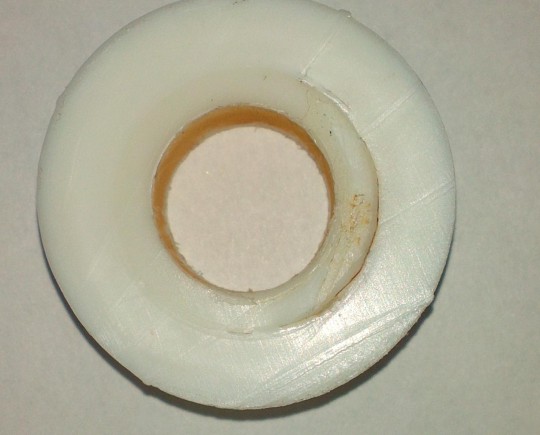

У моего сослуживца по работе год назад делали ремонт.  Спаяли всю систему, открыли краны подождали немного, пощупали — все сухо. Ну и сразу зацементировали все что по штробам проходило.  А через полгода у него кусок размокшей стены отвалился.  Грибок, плесень, все дела(
Из соединения с муфтой выделялось по три капельки в день.  Он мне этот этот фрагмент на «экспертизу» приносил. Вот такй срез был в месте утечки:
Это явный брак сборки.  Так что Денис прав — человеческий фактор, действительно имеет место. Поэтому те участки водоснабжения, которые идут под закрытие, (да хоть и гипсокартонным коробом), надо предварительно проверить временем.
