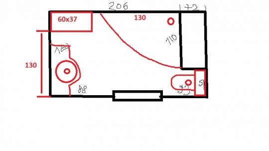

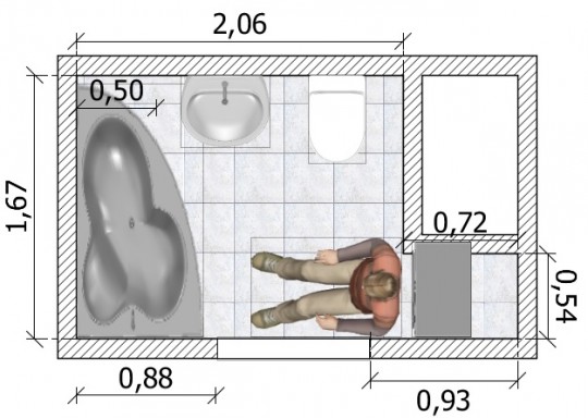

еще бы вам в масштабе рисовали ) как вы собираетесь садиться на унитаз, втиснутый в нишу 54 см (я вам для примера туда мужчину посадила)) ?? Узнайте, есть ли у вас возможность разобрать и уменьшить короб вентшахты, такое обычно возможно, тогда сделаете там хозшкаф со стиралкой.Посмотрите на асимметричные ванны типа Riho Delta, у Ravak есть ванны BeHappy и Avocado, комбинированные с раковиной — очень компактные и красивые решения.У меня обычная чугунная ванна 150*70, так я при своем росте 160 не вмещаюсь: если ложусь по шею, то колени торчат, меньше 170 не взяла бы. Видела, как под невлезающие бортики ванны сбивали штукатурку, у вас по 1,5 см-то всего, если брать прямоугольную на 170.
Супер, спасибо огромное!!! Туалет там и не нужен, про стену сбить немного даже не додумалась бы! Надо сказать рабочим. Трубы зашиты в притык там, а по стене в 93 см еще и щиток внизу на отопление.

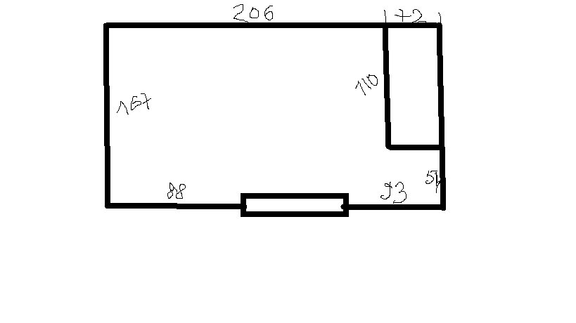

Разрушать вентиляционный короб это противозаконно. Если на вас соседи пожалуются, то могут быть печальные последствия. Подскажите, а где у вас идут трубы? Предполагается ли сантехнический шкаф, так современные инженерные коммуникации занимают место. И еще, есть ли возможность передвинуть дверной проем?
это не короб, короб внутри этого прямоугольника он из гипсокартона, там внутри все трубы, двернойпроем передвигать затратно, но вообще нужно наверное придется. я ошиблась там не 72, а 62,5 ширина.

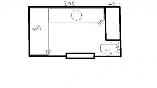

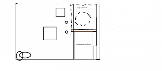

вот такая идея появилась, там где справа от двери делаем из чего не знаю столешницу на нее ставим стир.машинку при этом слева от нее сверху убираем гипсокартон вплотную к трубам, там как раз получится и удобно достал белье загрузил все на уровне глаз, легко доставать. Только из чего делать столешницу такую?
А зачем вам угловая ванна? это и неудобно и не красиво. У вас слева идеально встает ванна.
думаете? Я сомневалась, но всегда хотела угловую, думала что она больше, а 160 см ванна не маленькая?

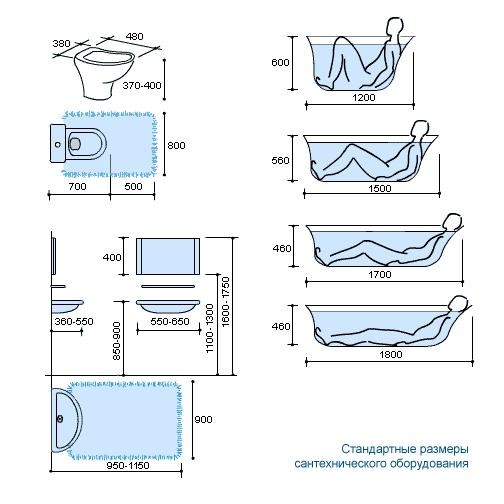

у меня в санузле ванна 150 см,2 человека спокойно помещается:)(не толстые)
у меня ванна 140, это совсем не мало
Ванна 130*110 единственное, что вмещается при таких габаритах… посмотрите в магазине, как она вам будет по удобству
Послушайте ollll, удобнее для жизни просто не придумаешь, я как представлю себе как эту ванну мыть, у меня все желание пропадает ее иметь.
А вы могли бы нарисовать чертеж с обозначенным сантехническим шкафом?
так он же есть на рисунке под вопросом, 110*62,5 в правом верхнем углу
Так это вентиляционный короб или сантехнический? Потому как это принципиальная разница
