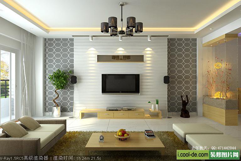

Собираемся делать подстветку в гостиной на потолке, просто квадрат, и в спальне со стены на потолок. Рабочие пугают что надо консультипрроватся со спецами по натяжным, чтобы им места хватила на установку и требуют в разрезе схему предоставить. В тупике(((((((((
И еще опрос, можно ли делать глянцевый потолок (отражаться будет все?) или лучше сатиновый? Прикладывай пару подобных фото и план своей квартиры.
Для нормальной комфортной установки натяжного потолка, нужно чтобы от верхнего края гипрочного бортика до нижней части багета (уровень натяжного потолка) было не менее 6см, чем больше, тем удобнее натягивать. И не очень глубоко должен быть внутренний торец ( 5-7 см). иначе устанавливая потолок мастера могут повредить гипрок
В глянцевом будет отражаться диодная лента, так что лучше матовый, чтоб получить приятный рассеянный свет
