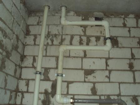

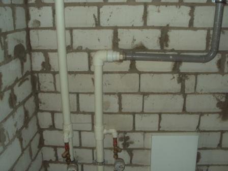

Люди добрые, подскажите пожалуйста возможно ли обмануть судьбу. В ближайшем будущем сдается однокомнатная квартира. Санузел совмещенный 4 кв. м. Вся проблема в чуде инженерной мысли, которым наградила организация, проводившая в доме монтаж стояков Х и ГВ. Суть проблемы: можно ли безболезненно избавиться от компенсатора на стояке ГВ или он там поселился навсегда . Сами стояки планируется прятать в короб из ГК, и если не избавиться от верхней петли, стену возможно прийдется зашивать всю ГК, а под полотенцесушитель в стене делать нишу. Т.к. с/у небольшой, нет особого желания терять желания 20 см. пространства. Буду очень признателен всем, кого заинтересует данный вопрос.
вопрос элементарно решается. Это полипропилен. Перепаять — минутное дело.1. самое простое. Петлю сделать к стене2. заменить на специальную загогулину. Есть в любом магазине инженерной санткехники. Выглядит так www.bereg.by/i/photo/catalog/petli_kompensacionnie_pp_firat_big.jpg
Если Вы хотите зашивать стояки, то не проще ли сделать интересную гипсокартонную конструкцию в виде криволинейной полуарки или прямоугольной полуниши с встроенной подсветкой (низковольтными светодиодами), которая не уменьшит площадь помещения, а только сделает его более эффектным. Поставив интересный современный полотенцесушитель, Вы сможете подчеркнуть его дизайн с помощию света и, например, контрастного цвета внутренней части этой ниши, который может перетечь на соседнюю стену. Главное не бояться экспериментировать с дизайном. Успехов.
Согласен с Владимиром К. — перепаять, развернув петлю в нужную сторону. Одно важное уточнение — крепеж! Компенсатор будет двигаться. На фото крепеж посередине и это правильно, двигаются углы. Если поставить круглую петлю, закрепить лучше снизу и сверху от нее, оставив петлю в свободном ходе, и оставив небольшое пространство для ее движения.
по ссылке Владимира переход не осуществляется, выложу для нагядности.
Не партесь.Перепаяйте.Уберите компенсатор, сделайте прямой подвод к п/сушителю, он и возьмет на себя всю компенсацию.Не раз так делали, все работает и не один год
