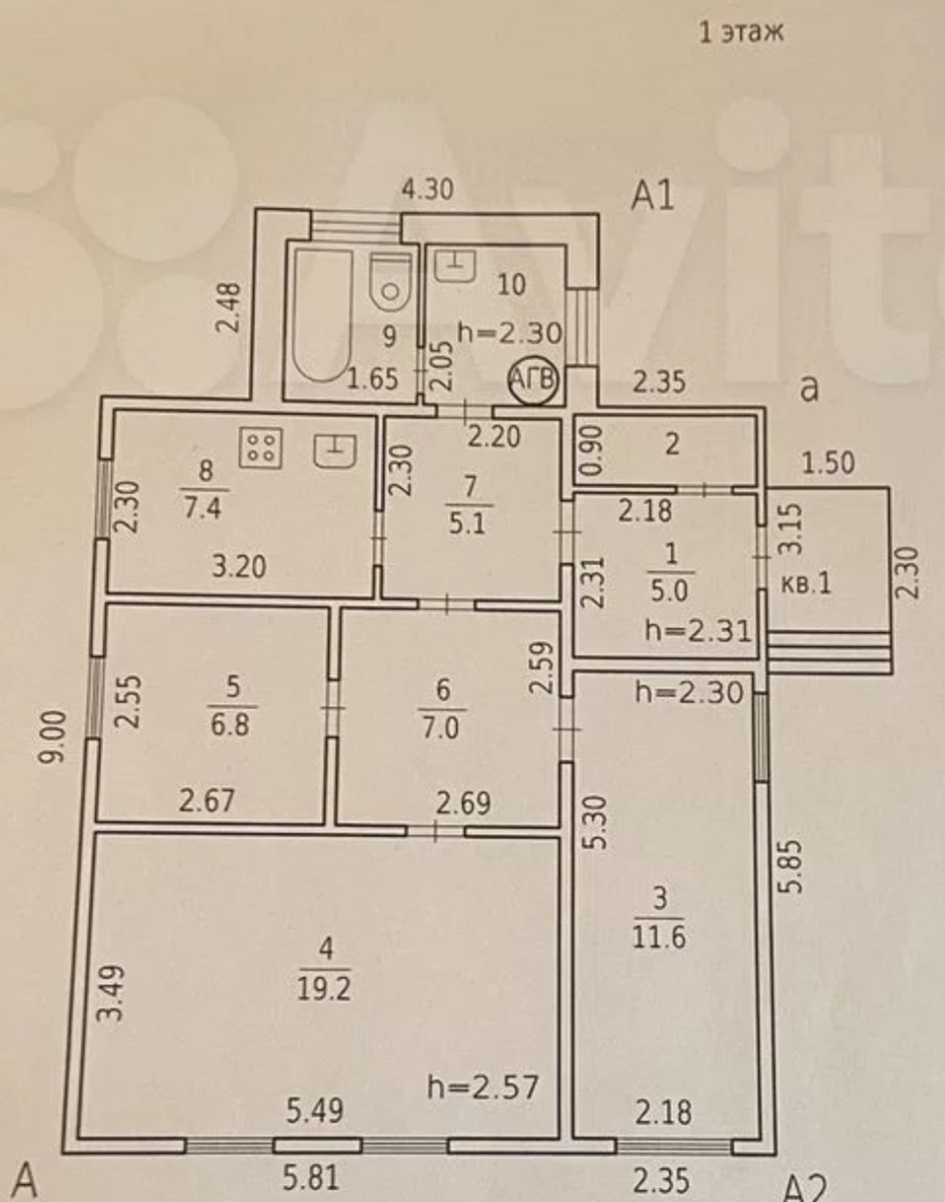

Здравствуйте, уважаемые форумчане! Прошу вашего совета, может у вас уже есть вдохновляющие примеры.Что имеем: куплен старый одноэтажный дом, в котором куча проходных комнат, а ля "три коридора" п.1,6,7 на схеме).Пока не сделан ремонт можно ли придумать что то оригинальное и оптимальное из них? Газ, вода центральные. Семья двое взрослых и сын 8 лет, нужна гостевая спальня на случай визита бабушек.Гардеробная уже есть при входе, п.2. Волшебники, прошу Вашей помощи!

Здравствуйте, дом 1960 года, финские панели, по сути он каркасный.
Рассмотрите такой вариант.
Спальни можно распределить по желанию

Не ведитесь на каляки аферисток (на всех форумах): план БТИ не соответствует размерам - рисование по нему - профанация и дурилово.

Если вы про гостевую комнату, то для нее места нет, сами видите. Запросы должны соотноситься с возможностями.
Наталья, доброго времени суток!
Я бы объединила пом. №5,6,7,8, получив относительно просторную кухню-гостиную = 27м2. Пом. №4 поделила на спальню = 11м2 и гостевую/кабинет = 8м2, детская = 11,6м2. Топочная (+постирочная) и су по ~3,5м2.

Нет тамбура - в прихожей собачий холод зимой; в спальне и санузле можно шею свернуть, никакой эргономики, все как обычно. Безграмотную лабуду на мусорку!
Альтернативное решение тамбуру - вх. дверь с терморазрывом.
Зачем су и котельную объединили, котел перенесли? Котел не рекомендуют устанавливать в ванной. Электроника управления котлом чувствительна к воздействию влаги, даже незначительное попадание конденсата может привести к серьёзным поломкам.
Некоторые производители в инструкциях к газоиспользующим приборам указывают пункт о запрете установки своего оборудования в санузлах.
Дверь в котельную должна открываться наружу согласно действующим строительным нормам и правилам (СНиП 41-01-2003 «Отопление, вентиляция и кондиционирование»). Это требование основано на принципах пожарной безопасности и учитывает возможные аварийные ситуации. При утечке газа или возгорании дверное полотно, открывающееся наружу, не создаёт препятствий для экстренной эвакуации и позволяет быстрее покинуть опасную зону.
Чушь не пишите, 11 м2 - спальня для двоих и 8м2 - гостевая на одного - норма.

объединение газифицированной кухни с гостиной соответствует правилам?
