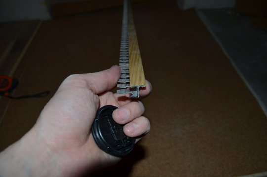

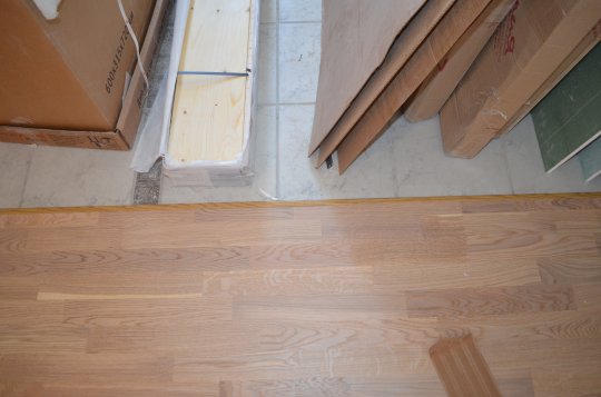

В ТЦ Василеосторовском есть стыковочные профили, которые закрывают шов плитки и паркета, сам профиль надежно крепится в слой плиточного клея, так что не отлетит. Правда, приходится сначала паркетную доску класть, а потом плитку. сверху видимая часть высотой всего 3 мм и шириной примерно 12мм. Цветовая гамма тоже не велика. Цена на июнь 2012 была 440 р за 2,5м

вот это уже лучше выглядит
