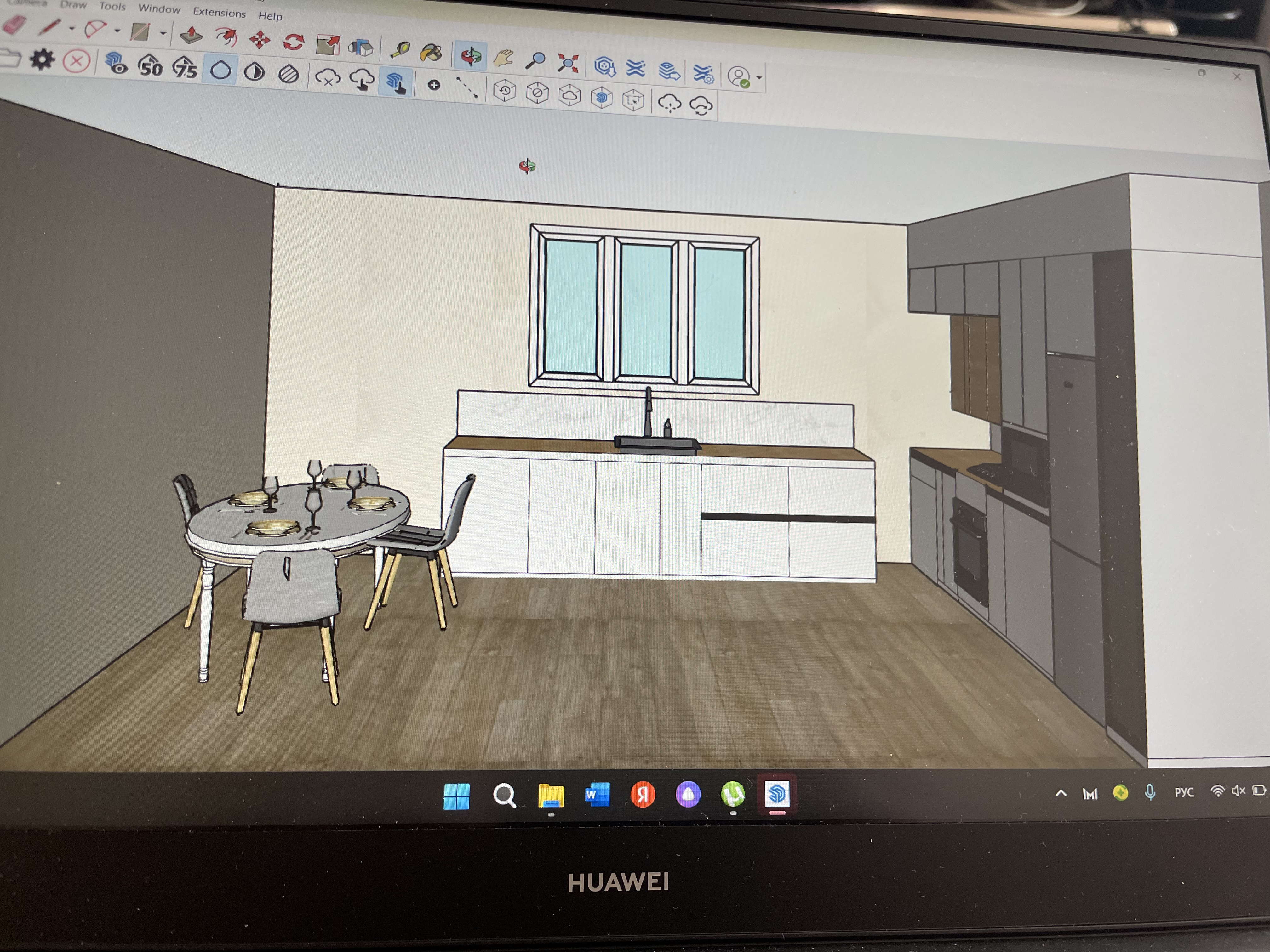

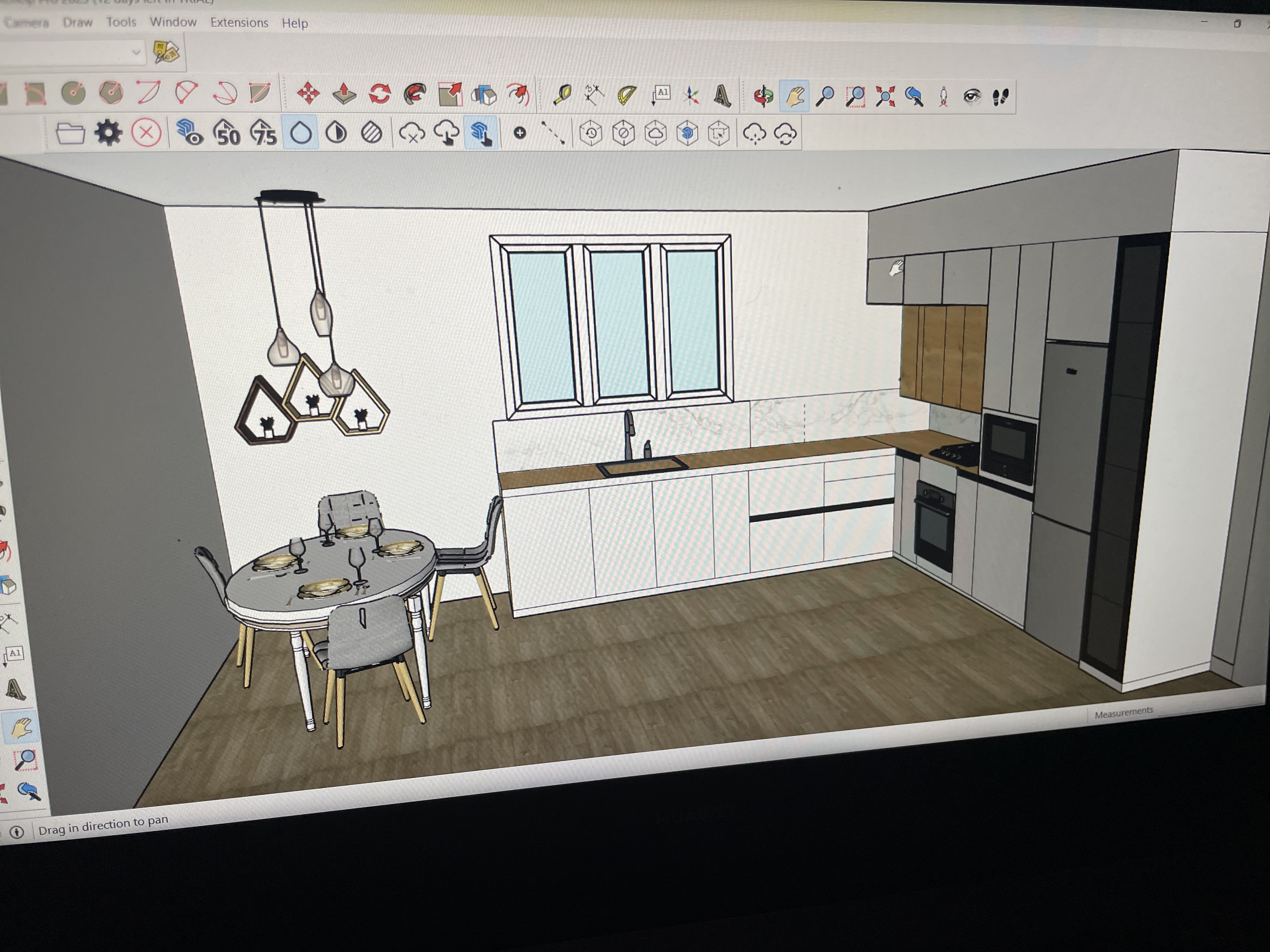

Здравствуйте. На цокольном этаже частного дома нужно установить кухню. Кухня угловая. С одной стороны все не умещается , поэтому хочу у окна установить фасады только внизу, однако стена очень длинная - 5 метров , для меня устанавливать до конца стены будет дорого да и не нужна такая большая кухня. Думаю сделать фасады до конца окна внизу. Посоветуйте как сделать так чтобы было красиво и кухня казалась законченной ? Что делать с остатком стены ? Может посоветуете по-другому расположить гарнитур ? Приложила фото стен , пока ремонт не готов и фото моих вариантов размещения кухни. Заранее спасибо

Вы говорите, что пять метров вам и много, и не надо, но ваша угловая и есть порядка пяти метров в длину с холодильником... Почему бы тогда не сделать эти пять метров по стене с окном? Высокие модули по краям, центр без верхних шкафчиков, с окном по центру. Красота.

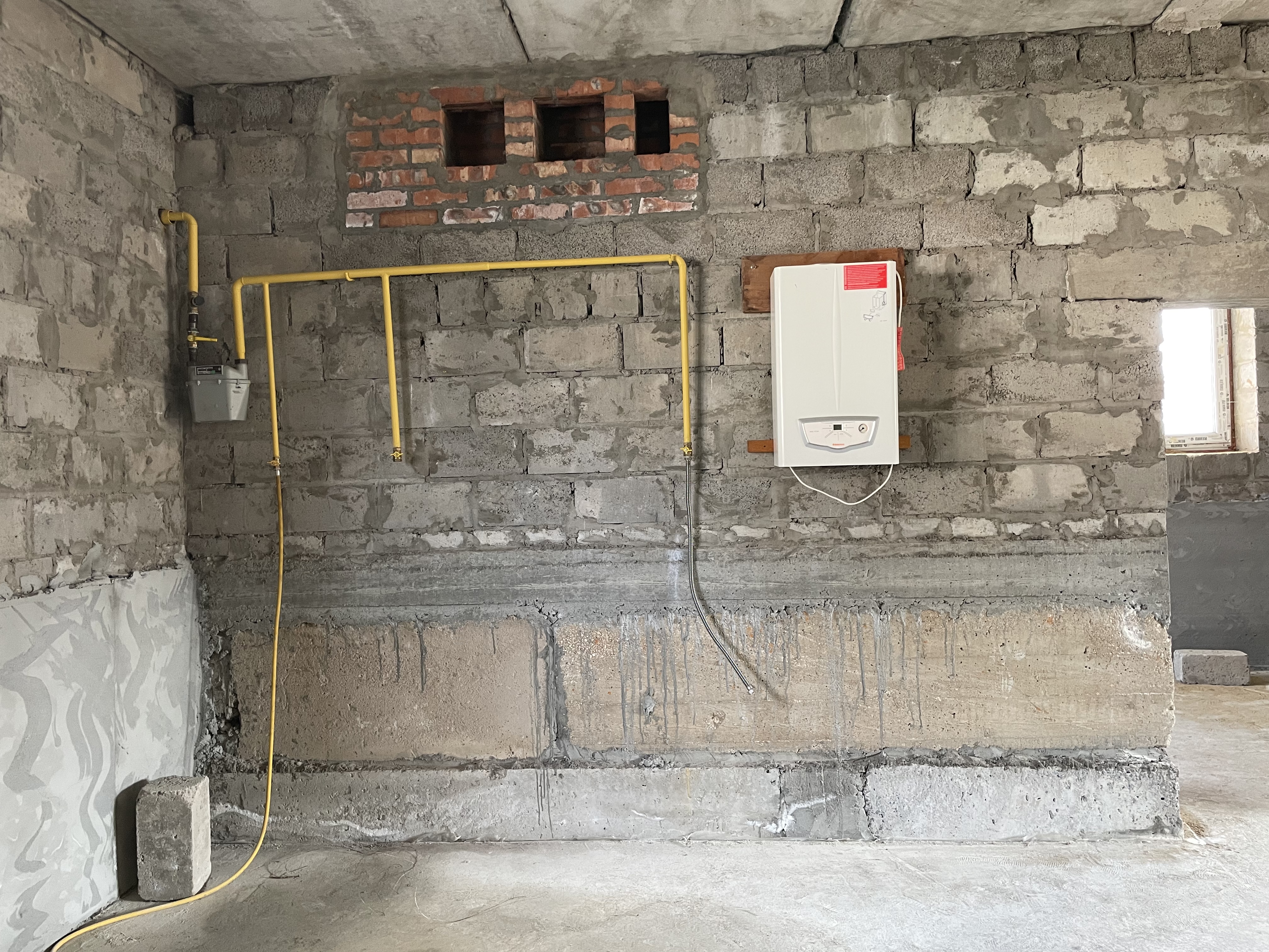

Там где холодильник по всей стене газовые трубы , их к сожалению убрать не получится и нужно закрывать гарнитуром.
Стена где холодильник примерно 3,8 метра
Почему не убрать? Кухня ведь еще не решена, не лучше ли переделать однажды и жить в удовольствие? Или какие-то запреты и ограничения?
Переделывать проект с газовой службой , неизвестно во сколько это обойдется , плюс вытяжки с боковой стороны
Ну, можно же узнать во что это обойдется, и тогда решить. Спрятать все трубы-счетчики-колонку в шкаф, чтобы чисто и красиво... разве не Красота?
И как вариант - высокие модули и плита по стене с колонкой и полуостров перпендикулярно-торцом к окну, тогда и мойка у окна, и большая рабочая поверхность. И даже стол в обеденной зоне можно будет поставить длинный на большее количество сидящих...
Спасибо большое , да я планировала узнать сколько будет стоить переделать проект в газовой службе. Вариант с кухней по правой стене с островом тоже рассмотрю, если не устроит цена за переделку проекта газа , спасибо за идею !
Ну я бы тоже изначально планировала просто линейную вдоль окна.
Из ваших вариантов безусловно угловая, а не с разорванным фронтом.
Только мне ваш рисунок странным кажется - на стол с отодвинутыми стульями примерно 2.5 м надо. Т.е. эта композиция до середины стены с окном должна доходить, а она вся как то в углу помещается.
Ну и по расположению - вдоль стены густо, потом пусто. Оч большая дистанция между плитой и мойкой. Понятно, что вы центрируете кран относительно окна. Но не слишком ли ему много чести ))?
Может полуостровом завернуть ? Получится две логичных зоны  - кухня и столовая.
Спасибо большое !
можно сделать с островом
Спасибо большое !хороший вариант
У Вас нарисованы: дорогая витрина (ну не нужна она такая глубокая) и дорогие антресоли. Причем, оба девайса будут неиспользуемы, зато заставляют Вас завернуть кухню углом. Нужно умещать кухню по стене с котлом.  Хотите витрину - поставите ее в другом месте. Причем, не сразу, а потом. Если захотите.  Антресоли не делайте. Дырки закрыть можно и модулями обычной глубины (верхними - до верха. Или "с плинтусом" вверху.
К прямому варианту кухни потом можно и остров доделать. Время идет, деньги зарабатываются. На конечной отделке много всего нужно.
И если надумаете сделать прямую кухню, не делайте разноцветные декоры у нижних и верхних модулей - к ним допы подобрать будет проще.
