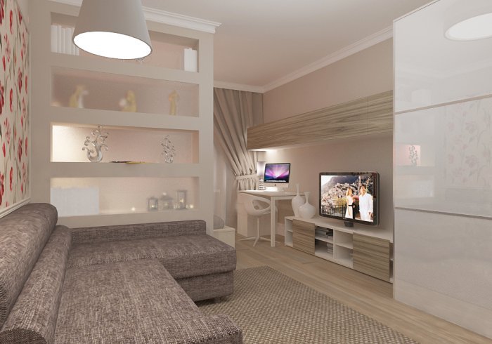

Кто делал нечто подобное,откликнитесь! Как крепить стекло в такой гипсокартонной перегородке? Есть вариант закрепить штапиками,как у старых окон,но мне кажется это будет неаккуратно смотреться.У кого какие мысли на эту тему?
Думаю вполне получится использовать крепежи для полочек если не пугает зазор по контуру стекла. Во всяком случае смотрется может симпатичнее и аккуратнее чем штапик.

да,, спасибо, я видела этот реализованный проект, там тоже штапики, но фото как это смотрится вблизи-нет. Хотелось бы обойтись без штапиков, боюсь их вид испортит всю красоту…
да, этоу меня в блоге есть реализованная перегородка такая. попробуйте еще крепить металлическими уголками по периметру, типа как в штапики зажимать но только в металлические уголки. все равно снаружи обрамление потом пластиковыми уголками белыми, все будет эстетично смотреться. А если штапики — то все равно их сверху водоэмульсионной краской белой мы красили, смотрится хорошо, и сами полки внутри тоже краской водоэмульсионной покрашены. Смотится как одно целое
Автор проекта предполагал именно штапик:
На визуализации очень красиво, боюсь на деле может оказаться не очень аккуратно. Спасибо,

А какой крепеж, что-то не соображу?
Такого типа.
Только крепить не к стене, а к низу и верху полок из гипсокартона.
