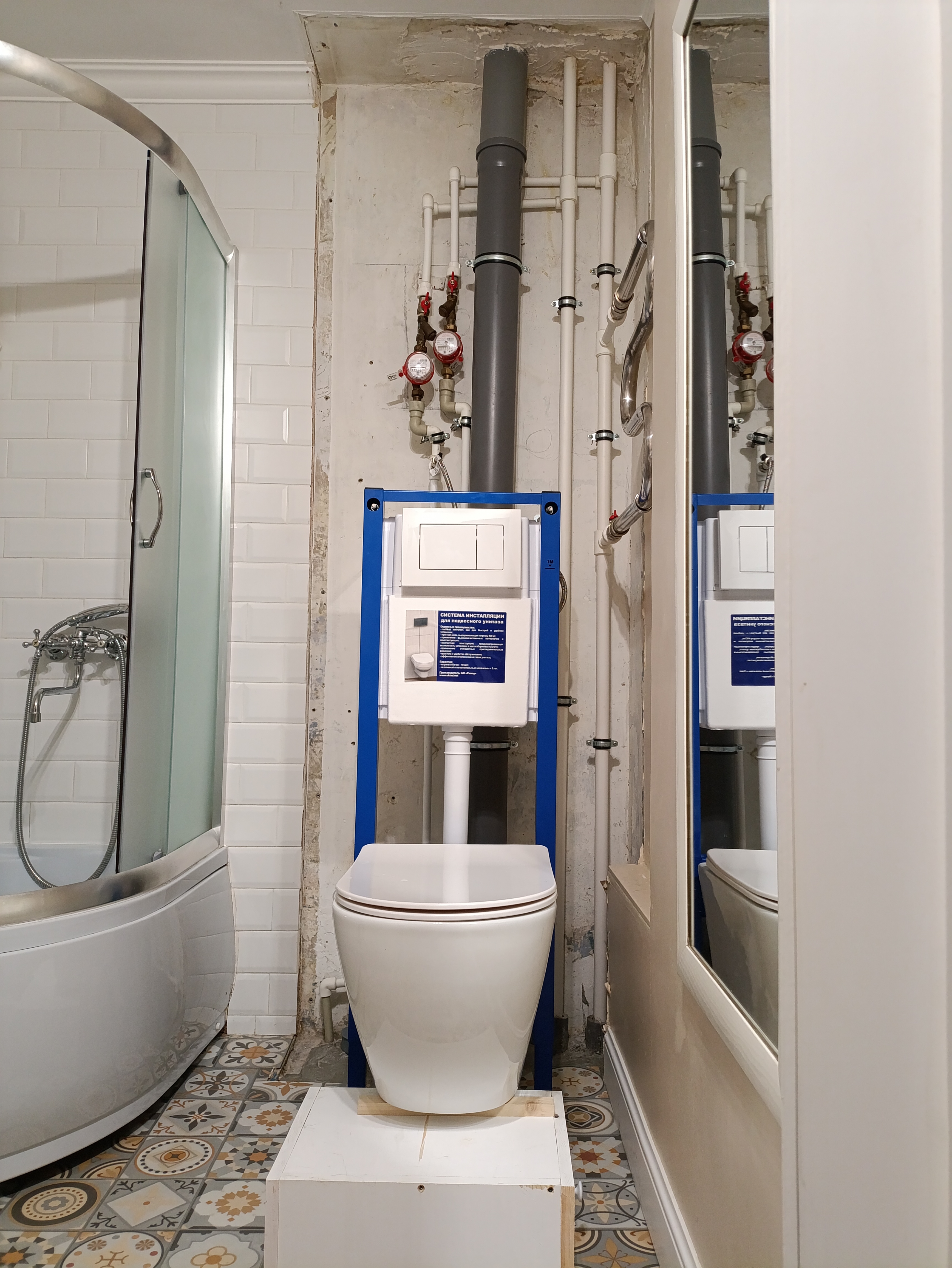

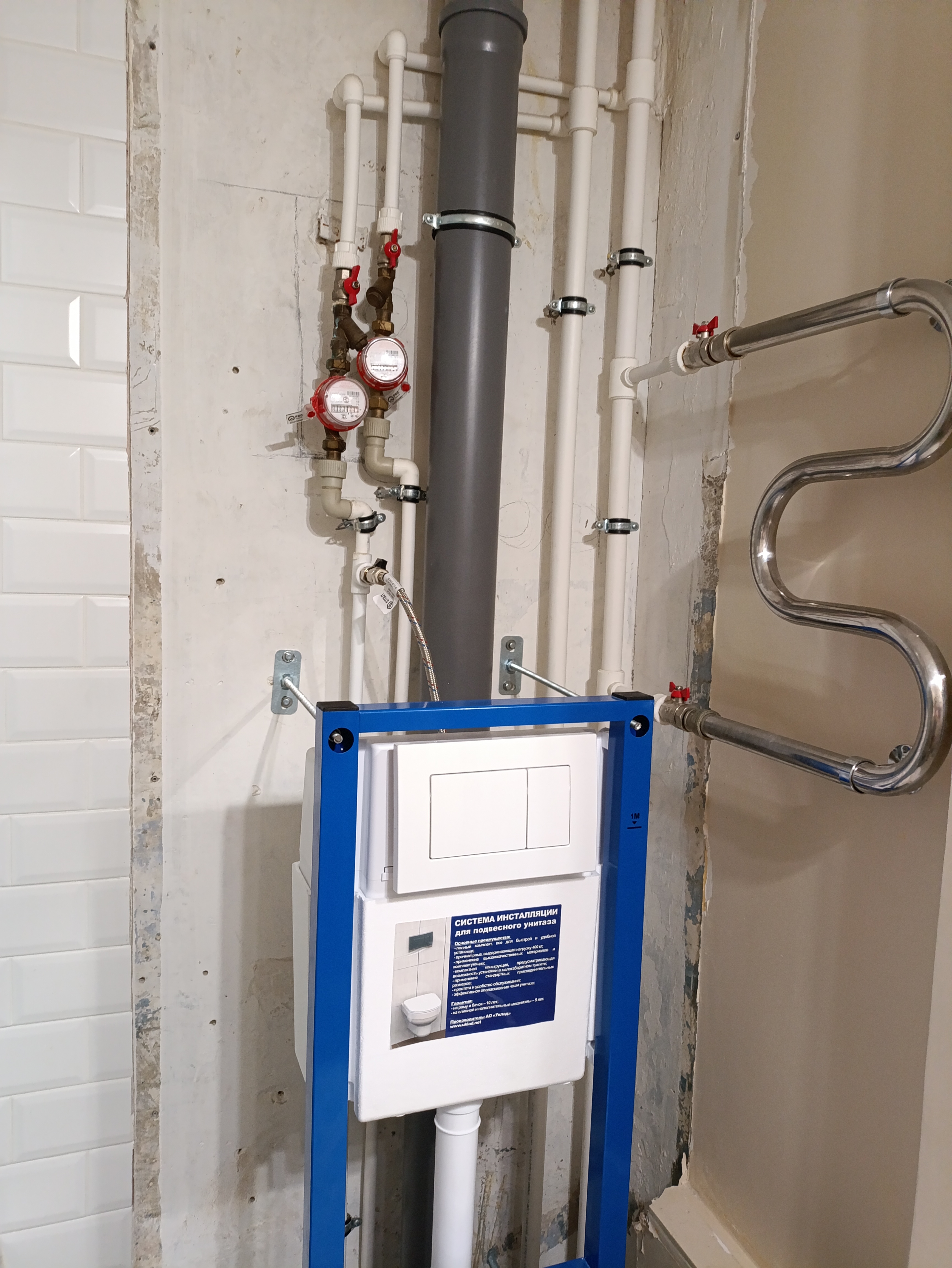

Здравствуйте! Подскажите, как лучше всего закрыть инсталляцию унитаза, используя МДФ, если расстояние от стены до ее края 46 см? Слева находится душевая кабина, а справа – водяной полотенцесушитель. Какие конструктивные решения или дизайн можно реализовать с учетом этих ограничений, чтобы это выглядело эстетично и функционально?
Как вариант. Удлинить отводы полотенцесушителя от стояка и заменить полотенцесушитель на более узкий - это даст возможность закрыть нишу с трубами-счетчиками *от и до* /от душкабины до стены/.
